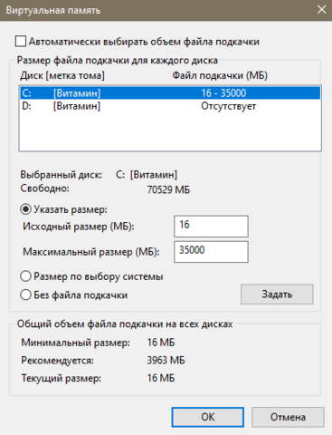

Предположу, что файл подкачки может вызывать такое поведение.
Выставите такие значения на системном накопителе и выключите очистку файла подкачки при выключении ПК.
Отключить очистку файла подкачки при перезагрузке.reg
Отблагодарить❤️(донат)
Попробую, спасибо

попробуй файл подкачки увеличить
2 часа назад, Stasik13 сказал:
Уже пробовал, и по выбору винды ставил, и вручную, до 64 гигов ставил с разных дисков чтобы бралось, с одного какого-нибудь, без разницы - он также нормально не выключается
