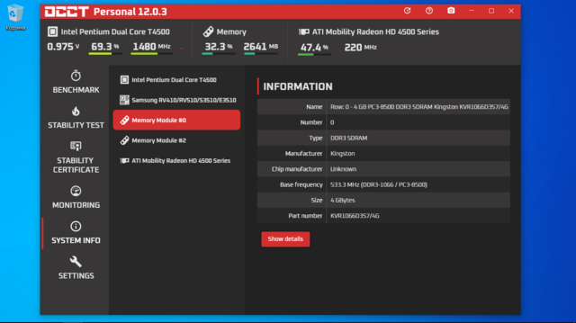

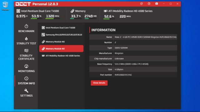

Приобрел DDR3 на 4 ГБ две планки,

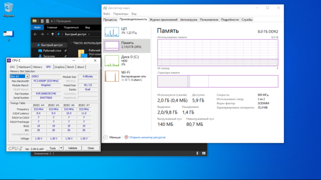

при установке в диспетчере задач показывается DDR2 и частота - 800 MHz,
но в ОССТ и CPU-Z показывает DDR3 и 533 MHz.
Стояли Samsung, одна на 1 ГБ и вторая на 2 ГБ.
Перед приобретением шерстил и-нет и утверждалось, что с 16-ю чипами больше подойдут к старым системам. Такие и взял.
Это брак какой-то с DDR2, менять придется?
Опыт есть у кого-то? На работоспособность влиять не может? Похоже на программный косяк какой-то...
После установки новых планок памяти.
Ставил одну из новых вместе со старой (2ГБ) - ситуация с отображением та же, но у старой частоты в CPU-Z были еще ниже.

Как я понял, у тебя проц T4500, он умеет только 400мгц по памяти, что 2-й, что 3-й ддрки. Скорость ее работы не изменится, менять не придется. Да и 8 гигов, как по мне, для него перебор, будет висеть без толку. Юзай и не парься.

Предположу, что у четырок нет профиля 400мгц, скрин из аиды прояснил бы ситуацию. И чипсет неплохо бы глянуть, по спекам стоит gl40, что на корню режет ап проца.

Можно, и судя по тому, что я вижу, в твоих планках 400 отсутствуют, поэтому винда и не врубается как так...

программное отклонение
Скорее всего.
13 минут назад, _ксандр сказал:
что-то серьезное?
Нет. Если работает, значит прижилось.
