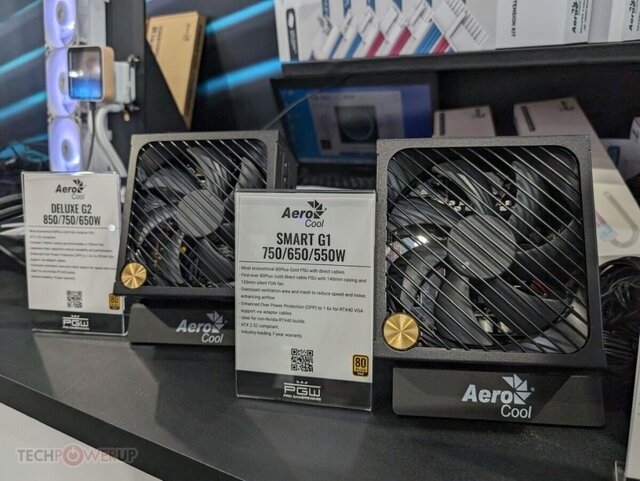

В 16.06.2024 в 22:17, John_Doe сказал:
 А у нас  в  DNS  можно купить  AeroCool KCAS PLUS GOLD 750W   за  9 199 ₽    Всего )))
Да кто знает  хорошие блоки или нет покажет время  Smart G1  ,  но что то увы пока что то новое прям советовать  после  горения сокетов  am5  и деградации   13-14 intel   .   А тут   AeroCool  :secret:
Тем более  с  DeepCool  такой как бы прецендент  сейчас    :boredom:
