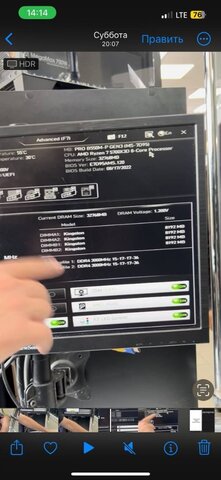

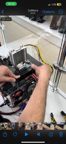

Дело в том, что весь компьютер я отнес мастерам. Там наш процессор Ryzen 7 5700x3D был проверен на другой материнской плате от MSI B550M вместе с моими 4-мя плашками оперативной памяти - все отлично работает.
