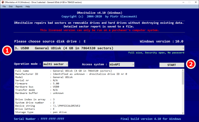

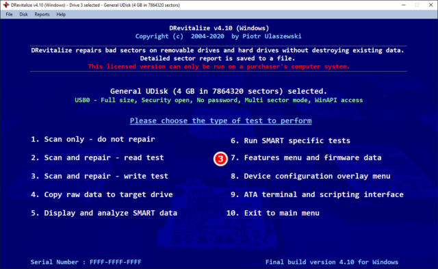

Привет. Вот софт (лаунчер Drev410w): Drevitalize410.torrent

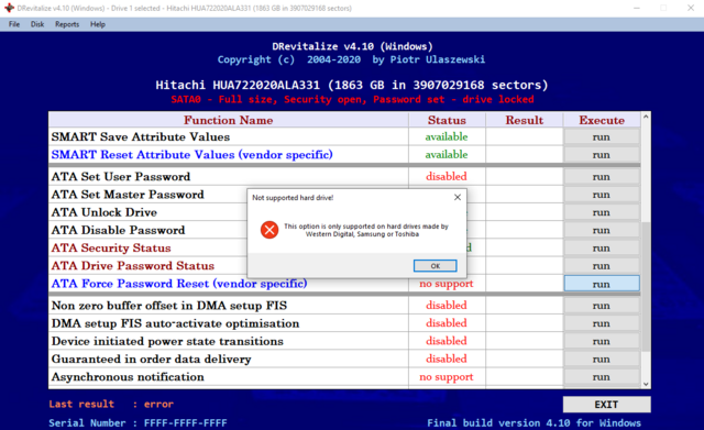

2 часа назад, Gorlak сказал:
Спасибо, но при попытке сброса пишет что програма  не может хакнуть диск этого производителя насколько я понял
Увы. Другого способа не знаю :(
