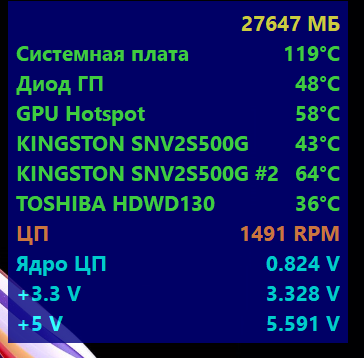

image.png.03a9999c4b1229d7a6f8c1b3a3479656.pngТемпературы ПК с запущенной аидой
Скачай программу victoria последнюю версию для теста накопителей.
Также скачай live cd (он же windows pe)
Ну и сделай тест чтения из victoria этого SSD, загрузившись с флешки, на которую записан был ile cd.
Можно конечно и без live cd, тогда victoria на хард скопируй, в текущей системе все фоновые задачи, антивирус, интернет отключи, чтобы минимизировать нагрузку на системный SSD.
Ну и тогда можешь тестировать.
Скорость чтения на nvme SSD должна быть относительно высокой и не должна проваливаться условно ниже 400мб/сек
в процессе теста можно замечать сильное падение скорости чтения (а оно в случае с проблемными SSD может быть и куда менее 400 мегабайт)
В общем результаты выложи в скриншоте
