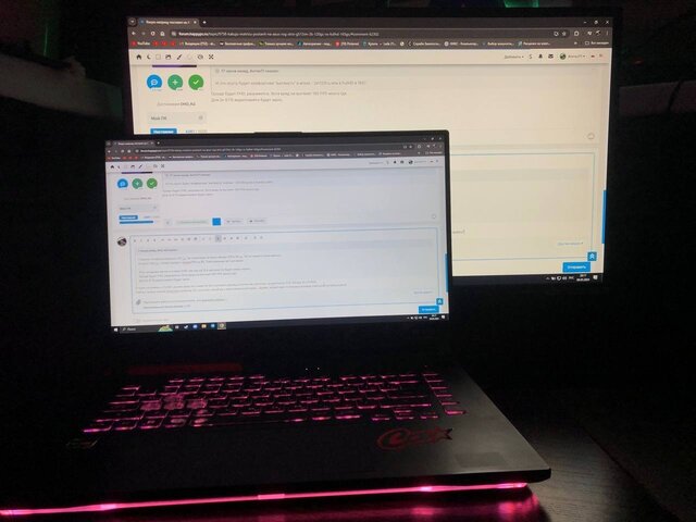

Сейчас принес домой потестить монитор 23', и в шоке, какой же у меня маленький экран... Думаю, может вместо матрицы вообще отдельный монитор взять?
p.s. Мда, матрица конечно у меня точно кал. На мониторе, почти 10 летней давности, цвета ярче и насыщеннее просто в разы..
