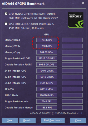

Что самое интересное - когда проводил тесты в aida64 и OCCT вентилятор крутился и было видно, что карта нагружена на 100%, т.к. температура была 75-81, когда карта нагружена на 100% в играх, то температура 45-50 градусов, как будто находится в простое

Проводил тесты в aida64 и OCCT, ошибок не обнаружено
aida64 Видеокарта

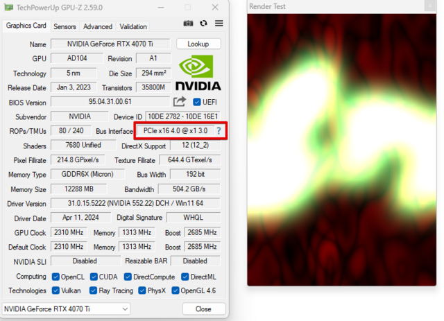

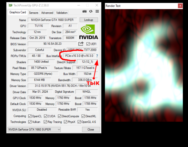

Зайдите в GPU-Z, запустите тест (через знак вопроса) и проверьте, какая версия PCI-E будет активна в момент теста.

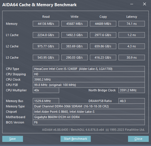

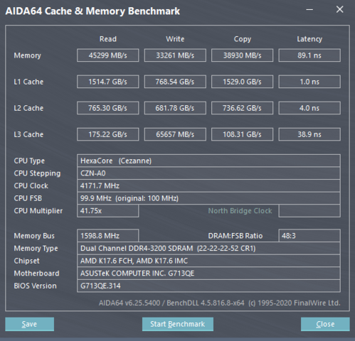

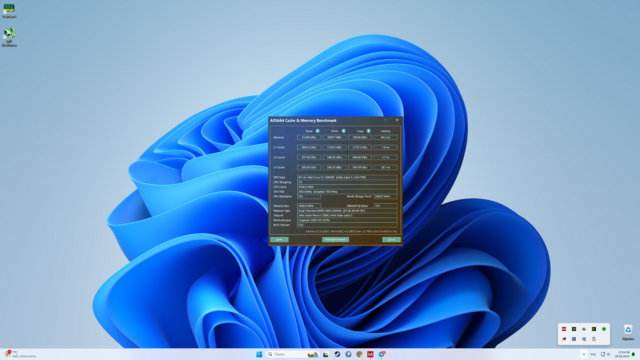

Да и в АИДА64 тест кэша и памяти у вас полная ерунда. Латентность 101 нс - это вообще ни в какие ворота. У меня на ноуте с памятью 3200 и cl22 латентность ниже. См.скрин.
А на моём 12400 с памятью 3066 и Cl16 латентность что-то вроде 72 нс, на сколько помню.

В фоне что-то открыто было, по всей видимости. У кэша L3 тоже конский показатель задержки.

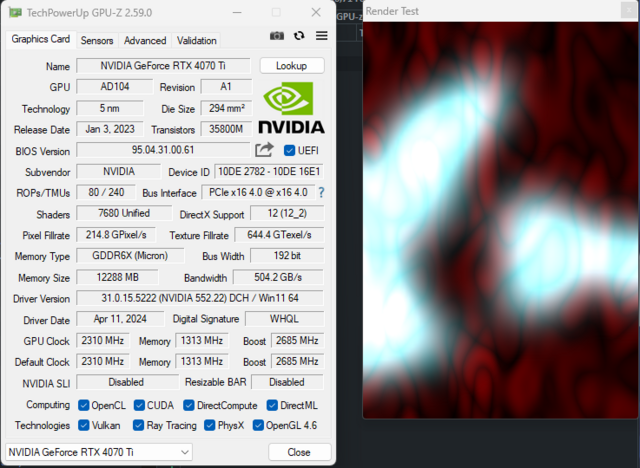

Проверил через программу TechPowerUp GPU-Z, результат под спойлер закину
Результат теста
Оба кабеля от двух мониторов вставлены в видеокарту, на материнке таких разъёмов нет

10 минут назад, OG_LOG_DOG сказал:

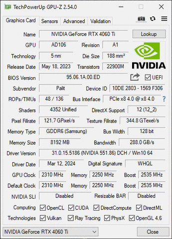

в х1 у вас работает PCI-E, а должен в х16. Где-то в БИОСе накосячили, похоже. Вот у меня как на видеокарте (см. скрин):
т.е. х8 4.0, как и должно быть для 4060Ti.

Проверка была без включенных программ, вот переделал тест, результат ненамного лучше стал (Была включена только программа Razer, чтобы мышка работала, monosnap включил после, чтобы скрин сделать)
Результат
Странно, БИОС после манипуляций всегда сбрасывал до заводских настроек, пойду думать где может быть косяк, спасибо

Видеокарта в самом верхнем слоте стоит?
Вот перевоткнул в верхний слот, стало корректно отображаться, была в центральном слоте до этого, ща вроде как корректно отображается, щас попробую проверить сказалось ли на играх это
TechPowerUp GPU-z
Только что, OG_LOG_DOG сказал:
  TechPowerUp GPU-z
Теперь всё прекрасно должно быть

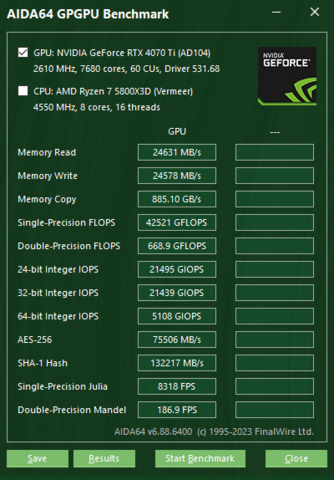

Приветствую, помоги пожалуйста
В целом, в другой теме пришли к выводу с людьми что мне нужно заметить процессор и оперативку, но в норме ли видюха, всё ли правильно стоит в биосе - я не знаю, поэтому хочу обратиться к тебе
Видеокарта RTX 2070 Super
Processor Ryzen 5 1600
OZY Radeon 16gb(8x2) 2400mhz
Mat.Plata ASUS PRIME A320M-K
БП Corsair 750w bronze pluse
Следующая картина в GPU-Z + AIDA64 GPU test:  https://imgur.com/a/cpY8TPu

Привет. С видеокартой всё отлично, судя по тестам. Меняйте ОЗУ и ЦП.
