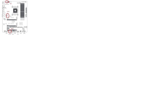

У Вас плата позволяет подключать 1 процессорный кулер + 3 дополнительных - 4 пин все, за чем молексы . На 1 разъём на моей плате можно до 2А цеплять нагрузку, у меня работает 4 кулера на 1-м 4 пине т.к. он всего 1). Ваша материнка в описании,не имеет информации сколько нагрузки выдерживает, но думаю не меньше 1А. потому можно цеплять 2 кулера спокойно(как минимум на вертушке есть ток, сколько кушает), на 1-н 4пин. Так что если хотите можно подсоединить 6 вентелей, по 2 на 1-н разъём. Берите лучше 4 пин вертушки, подключайте через переходник по 2 шт. и можно регулировать обороты через настройки биос к примеру сгруппировать их 2 передних на 1 разъём, 2 верхних на 2й разъём, и 1 задний на 3й разъём.
