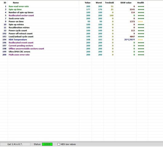

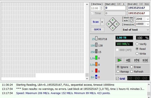

На ПК ничего не открыто связанного со вторым диском, но он загружен на 100%, папки на нем открыть невозможно все виснет(так и не открывшись просто крашится проводник), в кристал диске он практически идеален(речь идет про HDD). Может ли это быть из за бп или подобного или все таки диск(бп при запуске ПК сильно шумит, как будто трещит, но потом останавливается, мог ли он убить диск)? Диск можно сказать новый ему месяца 2 с DNS куплен, вирусов 100% нет. Любые программы при взаимодействии с этим диском тупо виснут намертво. Причем после перезагрузки все опять работает в целом то нормально до поры до времени. Мне интересно точно ли это диску хана или мб питание на бп шалит или что то в этом роде, бп - это ладно я буквально на днях новых буду покупать, а вот если диск уже будет плохо.
вообще просто так записывая видос с шадоу плея, он начал зависать, я не понял в чем дело, не открывалась папка с видео(она находится на диске д).
ничего

Скриншот из диспетчера задач с сортировкой по загрузке HDD не был предоставлен. По скоростям в виктории на диск не было 100% нагрузки, которая бы повлияла на минимальную и среднюю скорость.
Доброго дня. Думаю проблема в БП ... пробуйте менять его, т.к. не качественный блок питания HDD по 12 вольтовой линии может вышибать ...
