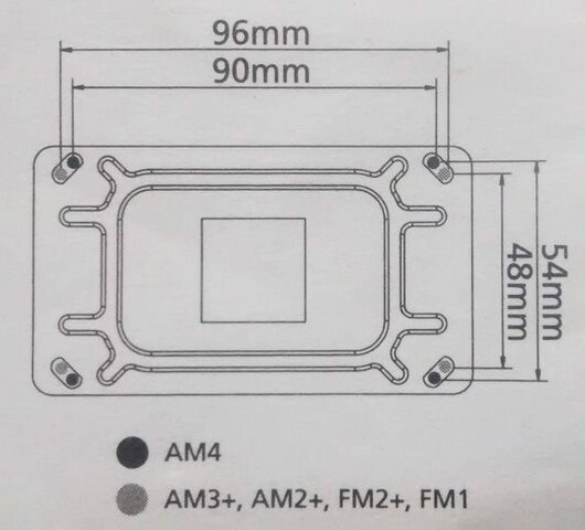

Ранее я купил вентилятор для процессора в 2009 году Phenom II X6 1100t Black Edition. Потом я поменял один раз процессор, но продолжал использовать тот же самый вентилятор. Сейчас снова поменял процессор на Ryzen 5 3600, и я не знаю, могу ли я оставить старое охлаждение или для нового процессора мне нужно новое охлаждение. Стоит отметить, что старый Phenom II требовал 125 W, а Ryzen 5 3600 требует в два раза меньше W. С другой стороны, может быть, Ryzen 5 3600 будет нагреваться сильнее, хотя это не точно. Я не помню, какое охлаждение покупал в 2009 году для старого Phenom, и лишь сделал фотографии. Сгодится ли старое охлаждение для моего нового процесса и, если нет, то что купить: желательное тихое и недорогое, и годное. В настоящий момент это старое охлаждение для Phenom стоит в материнке для Am3+, но, естественно, для Ryzen 3600 будет другая материнка.

Привет. Попробуйте с этим. Если не будет справляться — купите новый. Из вариантов, оптимальным будет JONSBO CR-1000 или в DNS (подороже, не лучше) SE-214-XT.

... на три трубки ... любой что найдёшь дешевле ...
