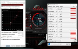

Добрый день, знающие люди подскажите пожалуйста. Купил карту с озона gigabyte rtx 3060 vision, в стресс тесте до 68-70 градусов, в простое 48 градусов и нестабильно крутят вентиляторы, если обороты ниже 51% то они включаются и тут же отключаются, когда выше 51%, то стабильно крутятся, не могу понять почему не могут крутится стабильно на более низких оборотах. Брак или особенности карты? На скрине видно что скорость 35% и там где скорость оборотов идут риски, вентиляторы вкл выкл постоянно.

Здравствуй, Mister Bim, скорее всего имеет ввиду ,что ты в msi aft  не правильно настроил работу куллеров , линия должна быть плавной.  Под график пунк присет кривой линии работы куллеров переведи в заводской или базовый, не помню как называется и все будет ок

Так у тебя пользовательский режим курвы включен: как настроил - то на выходе и получил.
Можете сказать что не так с настройками, на скрине видно что вентилятор крутится 0 rpm, другой 837 и они так меняются то 0 то крутит. По моим настройками они должны крутится стабильно со скоростью 35%.
