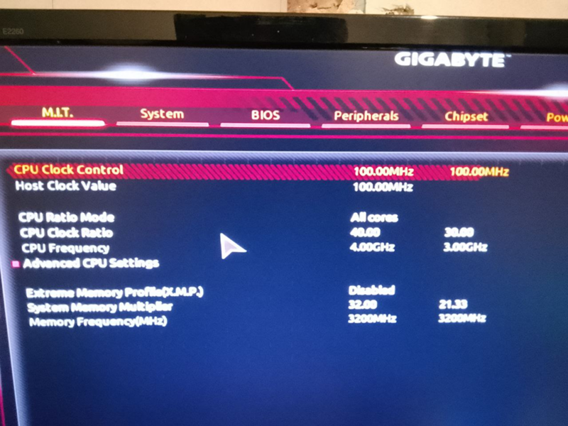

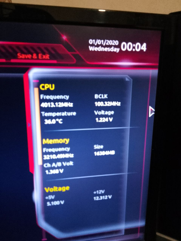

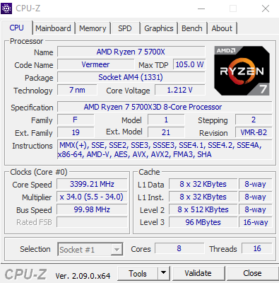

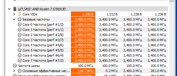

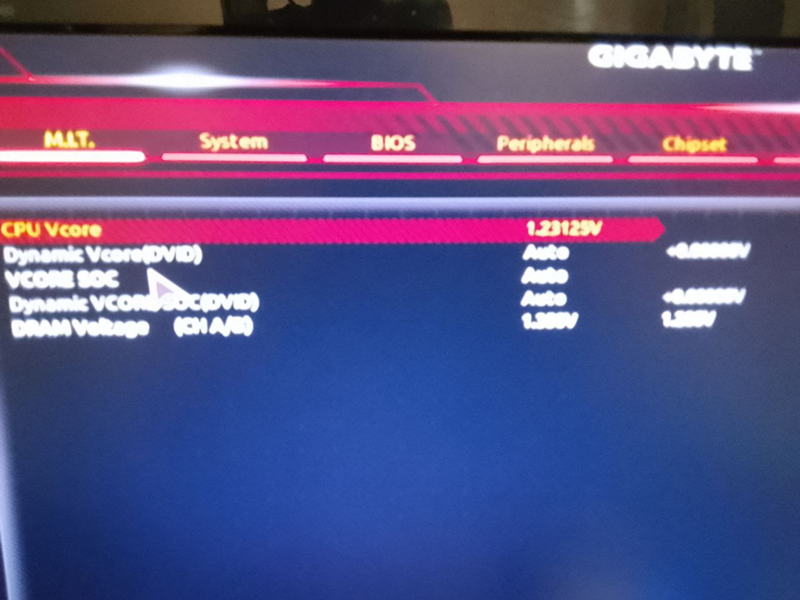

Привет, процессор держит частоту строго 3400 MHz вне зависимости от вольтажа и мультипира, под нагрузкой и без, в стоке и с ковыряниями в биосе. ПРИ ЭТОМ: после выставления нужных мне настроек в биосе показывает нормальную частоту. Но в системе та-же шляпа.
После установки.
Перепробовал разный вольтаж, мультипер, разную нагрузку давал, оставлял все в стоке и все равно частота не выше 3400Mhz

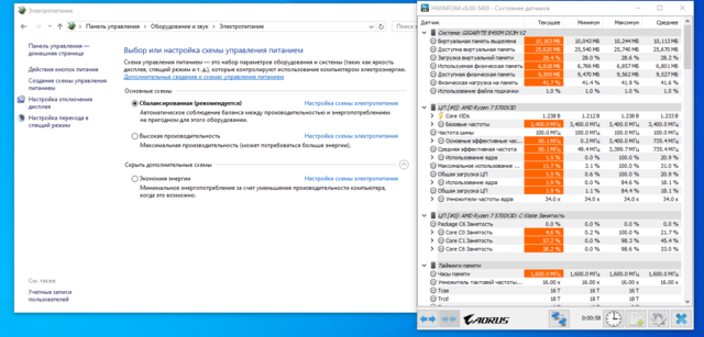

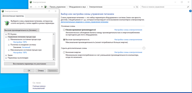

Что в панели управления, в параметрах электропитания стоит? не кастомный ли часом профиль?
Привет. На другой винде пробовал?
Привет, на другой винде не пробовал. Параметры такие:
Попробуй врубить сбалансированный режим и мониторить частоты через HWinfo64 (режим только датчики/sensors only).
 К сожалению дело не в этом.

Надо смотреть настройки биоса, где там зарыто pbo и powerlimit.

Биос обновлён до крайней вышедшей версии (F66)?
Обновил до F66 и все пошло. Спасибо.
