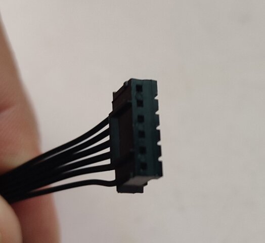

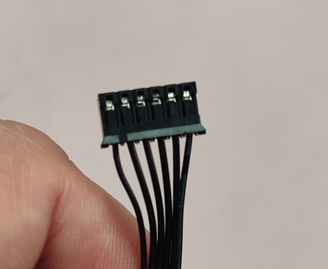

нужны фото разъемов, argb обычно 4 pin из них только 3 задействованы и 3-4 pin для управление скоростью, возможно вы считаете их как 6 пин.

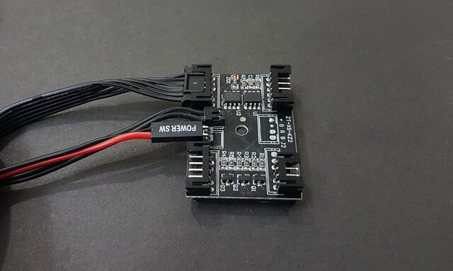

Для вертушек должен быть контроллер по типу https://www.xpg.com/us/xpg/PC-components-prime-box?tab=desc
Ваша материнская плата не поддерживает управление argb без контроллера не обойтись, есть контроллеры к которым можно подключить вашу кнопку на корпусе и она будет менять цвет вертушек, так же надо смотреть как подключена лента, возможно она не меняет цвета и вообще 12 вольтовая. Пример https://www.ozon.ru/product/argb-kontroller-dlya-pk-rgb-kontroller-ventilyatorov-s-podsvetkoy-argb-3pin-5v-1083866673/

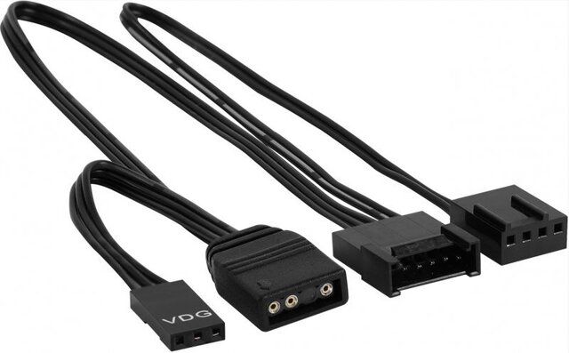

я так понимаю нужен адаптер, типа такого
или такого

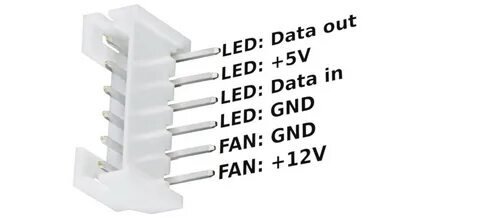

Впервые с таким сталкиваюсь, поискав в интернете нашёл распиновку
Из чего могу сделать вывод,  что это объединённый разъём управления подсветкой и питанием вертушки.  Я бы такие вентиляторы не покупал, поскольку скорость их вращения можно регулировать только напряжением,  а поддерживает такое контроллер - скорее всего нет.

Ну почему, их можно подключить в 4pin на материнской плате, а вот сможет ли материнка регулировать скорость - зависит от биоса.
