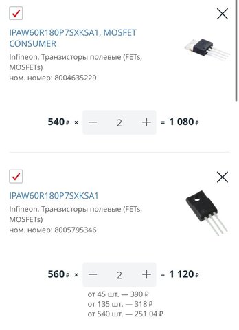

Вот что есть там. Подойдут ли?

Во-первых, видно, что палёные (хотя, может, и будут работать)
Во-вторых, сроки - ждать почти месяц.
В-третьих, выше кинул скрин с Чипа и Дипа, там есть пара с похожими маркировками, они подойдут? Если да, то у них выйдет и по срокам гораздо меньше, и по цене не сильно дороже.
23 минуты назад, skertix сказал:
да, подойдут.

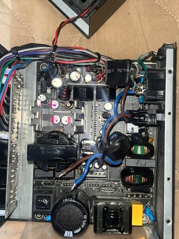

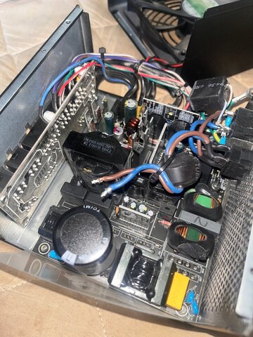

только учти. мосфеты просто так не горят и частенько тянут за собой ещё что нибудь..
фотку платы БП можно сделать? что бы увидеть что и где?
15 минут назад, John_Doe сказал:
да, подойдут.

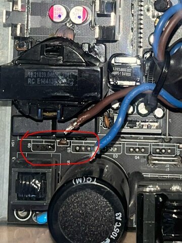

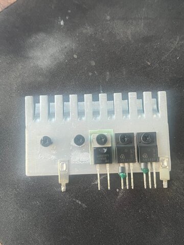

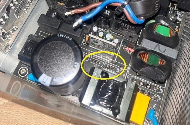

Прикрепил. В СЦ сказали то же самое, что без причины они не горят, но пока найти причину невозможно, т.к. визуально всё остальное целое.
Может и межвитковое замыкание быть, но без мосфетов, опять же, не проверить никак.
8 минут назад, John_Doe сказал:
вот эти два погорели?
менять сам будешь? или в сервисе?
Не-а, те, что на фото ниже.
Менять буду в сервисе, сам с такой проблемой не сталкивался, к тому же банального паяльника с мультиметром у меня нет 😁
