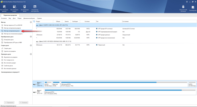

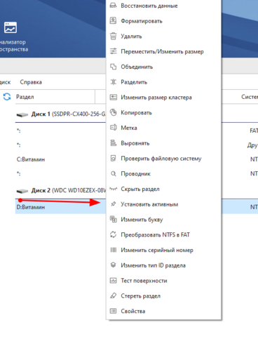

Привет. Я для этих целей использую MiniTool Partition Wizard. Там есть функция клонирования тома.
Загружаешься с любой винды (хоть с LiveHDD, хоть с компа друга), подкидываешь два диска — свой старый и тот, на который собираешься дублировать систему.
Производишь клонирование диска и тот диск, на который клонировал делаешь «активным». Готово.
