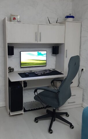

Есть давняя мечта идиота перейти на как можно меньший размер корпуса в который можно поместить имеющийся мп, кулер, вк и бп и установить корпус на стол:
То есть перенести все это в как можно меньший корпус не меняя ни одно комплектующее, из комплектующих могу исключить только SSD сата и 140-е корпусные вертушки - все остальное останется.

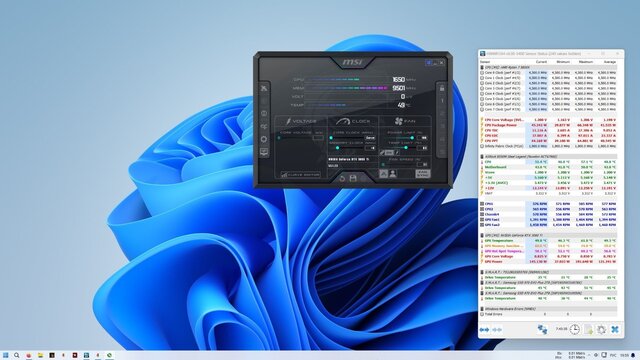

Пятый час утра, в квартире полная тишина.
Вначале ПК в простое, далее под нагрузкой (суперпозишн) и по моему мнению системник не шумный.
Системник оч тихий + расстояние от ушей до системника около метра + шум с улицы (не всегда бывает такая тишина когда я сижу за ПК, то есть специально выбрал такое время, что бы было тихо) = практически не слышу его работу.

Есть место в нишу установить, приподняв полку в нище:
Нижнюю полку приподнять так, что бы маленький корпус туда помещался, но мне хочется что бы системник был на столе - хотелка такая....

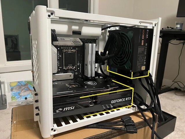

хотя судя по фотке место есть.
а если в материнке PCI слот смещён на один вниз, то вообще проблем нет.
Материнка такая:
https://www.ASUS.com/ru/motherboards-components/motherboards/TUF-gaming/TUF-b450m-pro-gaming/
Сейчас выглядит так:
как раз слот смещён на один вниз.
имхо проблем нет..
вот как то так, мне видится...

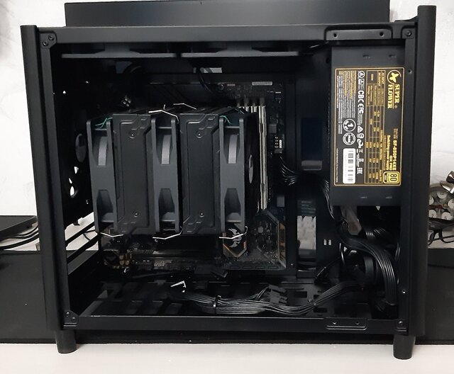

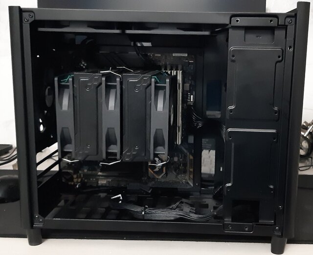

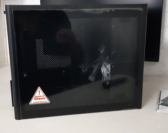

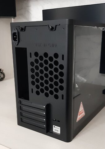

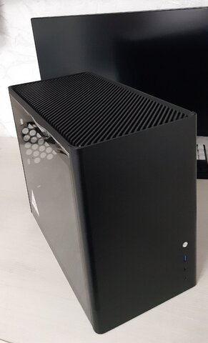

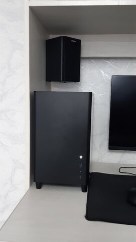

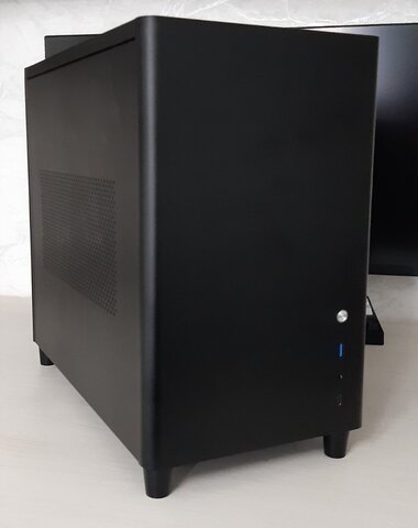

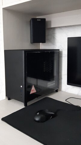

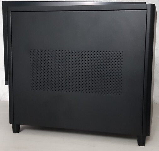

Приехал мой корпус на день раньше:
20240414_132619.thumb.jpg.44fb217a26416128f4b3eeed9f5a81ef.jpg20240414_132703.thumb.jpg.111945b127c508f312f7f0d44bb8adc8.jpg20240414_132727.thumb.jpg.b482b34e90cc83078a4f00a44c062291.jpg20240414_132801.thumb.jpg.eec8f27283864c9f6191ce3defb58dee.jpg

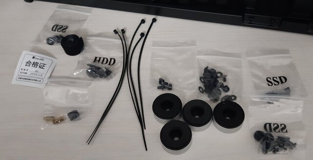

Комплектуха:

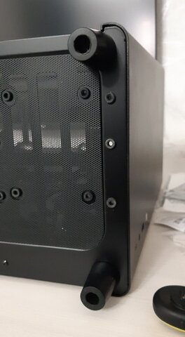

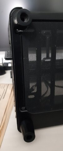

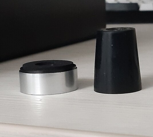

Ножки буду ставить свои что бы уменьшить сопротивление свежему воздуху и увеличить поток:
20240414_134333.thumb.jpg.f74668aeb184b12384b94b045b9fad1f.jpg20240414_140755.thumb.jpg.6598c77c3a2ed8dfbbbeb688d09100f0.jpg20240414_140814.thumb.jpg.bf75839a4f37653074043653ea919fdf.jpg
Вид с ножками:
20240414_141741.thumb.jpg.d147fd60ff0d0eec1a18aca0e55ecd7f.jpg20240414_141759.thumb.jpg.61758a2618ac51bee4299d42261f8609.jpg20240414_141850.thumb.jpg.1c6429a410b6ff01fc923c5e61521b5b.jpg

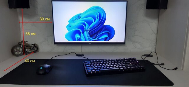

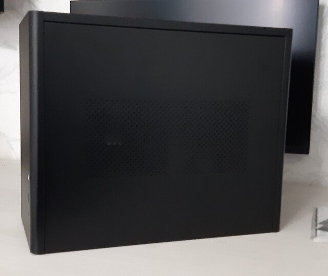

Ну и его место, где он будет стоять:
20240414_142855.thumb.jpg.5f18701e01bfd2a4dfc3fe5780820d6c.jpg20240414_142927.thumb.jpg.f3627c2c72f99e545f6989f2cc1d2678.jpg
Скорее всего фильтры я уберу.
Пока что заметил только один минус: покраска слабовата.
Я оч доволен подарком!!!

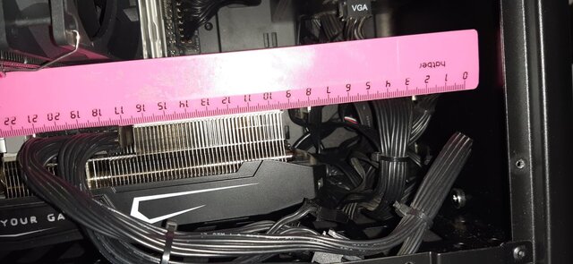

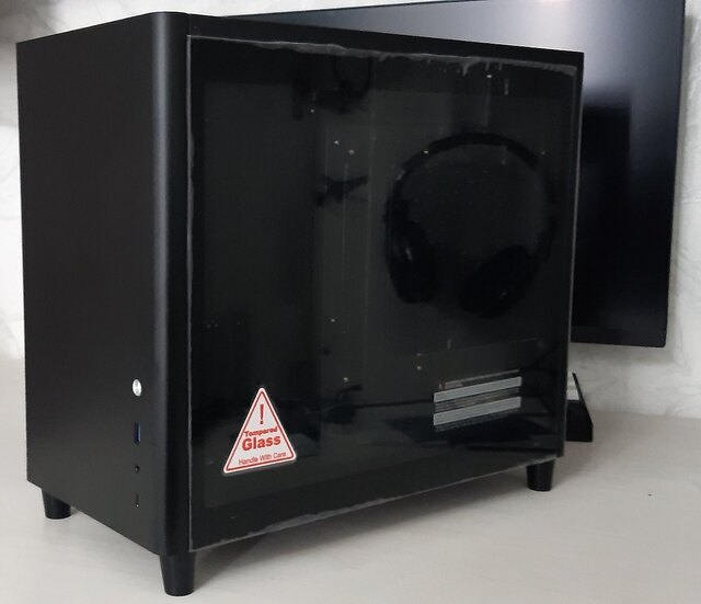

В 06.04.2024 в 20:39, MisterBim сказал:

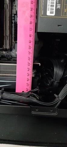

Теперь осталось найти ответ на вопрос влезет ли 317 мм вк с 160 мм бп.
Даже с огромным запасом:

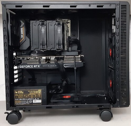

20240423_170537.thumb.jpg.5d048a2d1757b6a0dd61d105a22d344d.jpg20240423_171013.thumb.jpg.2e2f3f64ac4839d51dbdd46cb42f73ac.jpg
Карта 317 мм,  мп со вторым слотом х16.
Мп буду ставить с первым х16 слотом.

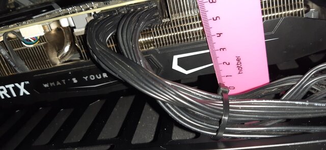

А сейчас между вк толщиной в 61 мм и дном всего 15 мм:

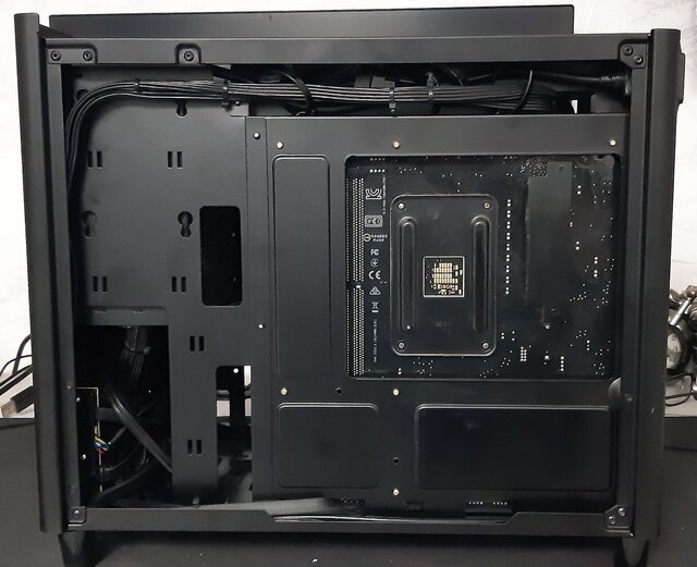

Ещё немного фоточег со старой мп
20240423_195252.thumb.jpg.62efb5c5ef80a07011f468821d8ee03a.jpg20240423_195034.thumb.jpg.385a84a2f852735e7e38b377d8c3a611.jpg20240423_194645.thumb.jpg.dc02019b9eee215d04353e8d5c5dcef0.jpg
Черновая работа, окончательно всё сделаю когда мп придет.
