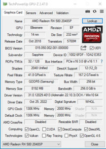

При нагрузке в играх и furmark пропадает изображение, началось пару дней назад захожу в любимую игру и примерно через 30 секунд пропадает сигнал о чём свидетельствует светодиод на мониторе. Попробовал запустить furmark для проверки результат тот же, режил проверить на компьютере приятеля и к сожалению ничего не изменилось. Модель видеокарты AMD Radeon RX 580 2048SP, покупал 1.5 месяца назад на Авито. Пытался решить это своими силами, на четно(переустанавливал винду, сносил драйвер видеокарты и ставил заново, снижал чистоты чипа и памяти через Msi Afterburner, тоже самое через официальную прогу Amd soft ware).                              Надеюсь кто-нибудь поможет с решением данной проблемы.

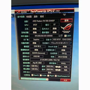

Написал продавцу на Авито у которого брал карту, на удивление он мне ответил, оказалось что приобретал её он на Алиэкспресс, связался с продавцом(китайцем) сообщил о своей проблеме и попросил предоставить файл биоса.
P.S. Сравнил скрины Gpu-z китайца со своим и они полностью совпали, поэтому надеюсь биос встанет без проблем и видюха не станет кирпичом..
