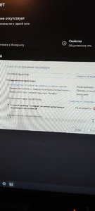

Всем привет, проблема безрукого
Отломилась ножка процессора

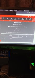

Сам проц работает стабильно тесты проходит. НО Незадача отвал интернета.
Пока проводной интернет протестировать не получается ток по USB с телефона дал но толку нет.
Если выхода не найду то проц менять придется (
Нужен вариант обхода проблемы.
