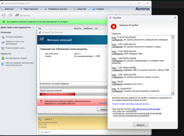

Скачал я игру с инета на свою голову. Хотя скачивал раньше с этого сайта все было ок. Начал скачивать на диск д все залагало , перезапустить ПК пропал диск. Я пытался все делать ничего не помогало. Он пропал отовсюду в дискпарте его не было в биосе не было. Вытащил штекер сата  подключил обратно . Появился, но он был не проинициализирован. Пытался как мог через кмд, через управление дисками ничего, через безопасный режим все равно ничего. В итоге перезапуска ПК из-за того что не могу дальше писать в код вышел синий экран. Сейчас в процессе перестановки видны он у меня не зарезервировать попытался диск д создать ничего не получилось тупо залагал установщик видны. Но виду с диска с переустановил и синего экрана нету .Помогите пожалуйста.

Доброго дня, думаю диск на который закачивали видимо приказал долго жить, а именно просто от переполнения умер, к сожалению с SSD такое случается ...
Для устранения проблемы, попробовал бы для проверить этот SSD на другом компе, если на своем он не виден ... также можно попробовать проверить его различным софтом на живучесть, типа виктория и ей подобной ...
разбивай и форматируй заново.
слетел диск.

я его не могу отформатировать. Как будто что-то не дает этого сделать.
а через управление дисками?
или Дискпарт.
9 минут назад, John_Doe сказал:
или Дискпарт.
через управление дисками ничего не получалось. Через дискпарт у меня просто на командах clean all, не помню какие еще водил, но он просто останавливал работу ничего не писал и не давал дальше писать, при каких-то командах писал нету какого-то права, что-то запрещает

Я даже пробовал через установку винды, снес винду на диске C а на диске D он был не создан попытался создать, курсор показывал какую-то загрузку, но ничего не происходило ничего не мог сделать дальше только отменить загрузку
как вариант попробовать переписать заrрузчик в GPT
Даже если это вирус, я просто не понимаю где он сидит

я его не могу проинцилизировать не в mbr не в gpt
а что за диск то? в другом компе есть возможность посмотреть?
и к стати. давеча была то же история подобная.
на другом ПК посмотреть нету варианта. SSD пантера на 512 GB

получиться ли убрать вирус через безопасный режим и Malwarebytes
Изменено пользователем Askel
ну я не говорил что именно вирус там.
просто я ни разу не сталкивался, что после дискпарта оставалась хоть какая то жизнь на диске... :)
а пройтись малварбайтом не помешало бы.
и уж совсем крайняя мера перепрошить диск.

Как это сделать ? Перепрошить диск
есть такой сайт, Usbdev.
внимательно читать и изучать.
в принципе сложного ни чего нет.
но опять же, это крайняя мера. и ни каких гарантий что все получится.

SBFM61.5, 2022Jun15 где взять эту прошивку нигде найти не могу

есть еще такая проблема что во flesher не показывается диск который я хочу прошить
