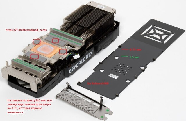

Меняю термоинтерфейс на видеокарте, хочу положить на видео чип honeywell ptm7950 0.2mm. Так вот вопрос, если на памяти стояли прокладки 1 мм и на vrm 1.5, то стоит ли увеличить их толщину до 1.25 и 1.75 для компенсации толщины прокладки на чипе, или не надо?

На памяти толщина прокладок 0,75 мм (см. скрин). Если положить 1 мм или 1,25, то чип вообще не будет охлаждаться.
Я свою карту вчера разобрал и сам замерял, у меня толщины 1 и 1.5. Да и суть вопроса не в этом.

30 минут назад, Elmeh сказал:
Дело ваше, карта ваша.

11 часов назад, Elmeh сказал:
Доброго дня, думаю не надо. Хотя модно проверить поставить, а потом снова разобрать и посмотреть прижим к ГП ... если нормальный и температуры не улетают по хотспоту выше крыши, то можно и оставить ...
