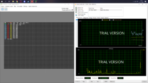

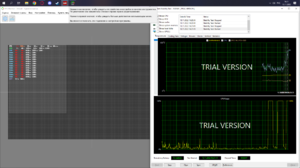

Здравствуйте, столкнулся с проблемой высокой температуры на FPU и троттлингом . Да , именно FPU, CPU отдельно работает отлично. Фотографии прикреплю. Корпус отлично продувается,башня тоже хорошая, Грешу на БП или на материнскую плату( мать вряд ли,т.к. температура платы и VRM довольно низкие , VRM выше 70 не поднималась), а вот бп у меня такой себе,голимый китай . Возможно его не хватает и идут скачки вольтажа и температур.
image.thumb.png.0e835b6c67f18563b2433f2a649b178f.pngimage.thumb.png.ac0817d8d7373485e776796afd9dfd85.pngimage.thumb.png.8db735e34e14f907866f105499b3d5e0.png

3 минуты назад, logg сказал:
Поменяйте блок питания. Его не хватает.
Он же может влиять на температуру FPU?Верно? И спасибо большое за ответ!
Возможна такая ситуация, когда блок питания под нагрузкой может повышать напряжение и из-за этого происходить перегрев проца. 6 вертушек, жесткий диск, видеокарта 2060 минимум нужно 500, а лучше 600-650 ватт.
