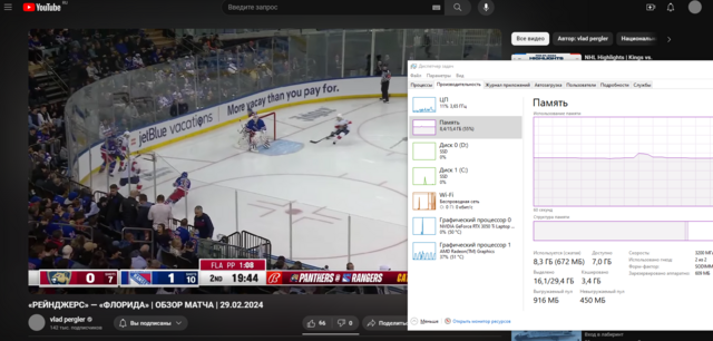

Если видео грузится из интернета с достаточной скоростью, но всё равно лагает, то подозреваю, что проблема софтверная, т.е. не все нужные программы для работы Ютуб установлены. Также в последнее время Ютуб может конфликтовать с разными расширениями браузера, типа Adblock, Adguard и т.п.
15 часов назад, n.s.gnedash сказал:
Возможно, это связано, что работает графический процессор IRIS, а не GeForce, но это лишь предположение. В диспетчере устройств вижу, что графический процессор IRIS загружен на 40+%, а GeForceна 1.
Вряд ли. Смотрите скрин, как у меня во время воспроизведения на Ютубе. Лагов нет.
