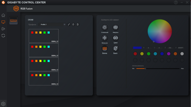

Софт у гиги редкостно корявый. Мне пришлось зачищать весь софт, а потом накатывать по одной версии, пока мать не увиделась. Т.е. на старой версии RGB Fusion B19 работало, потом на B23 перестала видеть ОЗУ. Обновил до B24.0318 - ничего не поменялось. Снес весь софт. Вообще перестала мать видеть на Fusion версии B23. пока не обновил до новой (в среднем часа два ушло, чтобы этот "софт" заработал, и то частично при поиске обновлений APPCenter просто закрывается без всяких ошибок)... Софт ужасно кривой. Я даже уже с вендором ругаться начал по этому поводу.
Вот типичный пример. Мать и родной софт не видит ОЗУ XPG Spectrix D50,но его прекрасно видит и работает (немного адаптированный лично мной) Gigabyte Control Center
