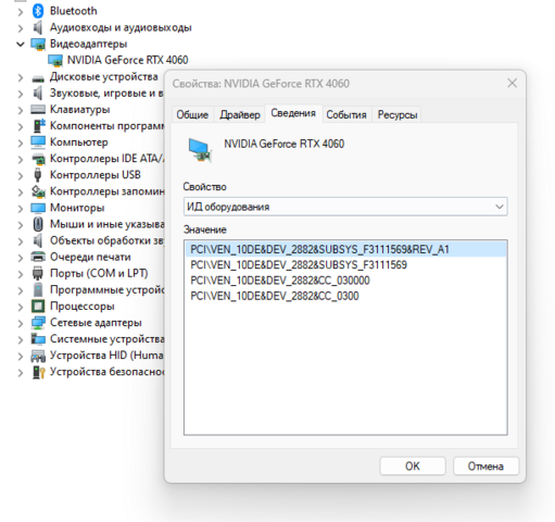

ID оборудования в диспетчер устройств что показывает на видеоадаптере в свойствах по ID?

Похоже на отвал, видюха откуда, не с озона часом?
