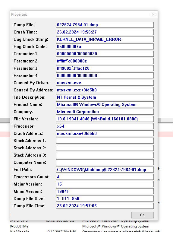

BSoD kernel data impage error на сборке ASUS P5P41T LE + Intel Xeon X5450
каждые пол часа синяк с ошибкой kernel data inpage error
хз просто сидел в ютубе
уже все пробовал, проверял систему на ошибки, на вирусы, с озу все норм, отключил подкачку с жд, ничо не помогает. подскажите пожалуйста
Материнская плата: ASUS P5P41T LE
Процессор: Intel Xeon X5450
Оперативная память: kingston 4 GB DDR3 1066 7-7-7-20
Видеокарта: Gigabyte GeForce GT 710 2GB
Накопители (HDD/SDD): TOSHIBA HDD 500 гигов, Gigabyte SSD 256 гигов
Блок питания: vx-350
Сис-ма охлаждения: нн с 6к оборотов
  • Drumm046 изменил название на BSoD kernel data impage error на сборке ASUS P5P41T LE + Intel Xeon X5450
  • Ответов 6
Привет. Ну-с, чё тут можно сказать... Древняя платформа, у которой со времени могло что угодно «отвалиться». От ядер ЦП до ёмкости фильтрующих коненсаторов. Ужасный блок питания, который рассчитан максимум на зарядку нокии 2003 года. Всего 4 гига ОЗУ, чего для современной Windows 10 крайне мало. SSD точно живой? Надо бы здоровье глянуть через CrystalDisk Info.
Винда — сборка, или оригинальный образ? Какие-либо твики применялись и пробовал ли форматировать SSD с последующей установкой чистой системы? HDD, предполагаю, тоже древнючий и может крашить всю систему...
Короче, тут проблема может быть буквально в чём угодно. От софта и драйверов до физической поломки.
В первую очередь я бы копал в дисковую подсистему. Форматировал бы всё, установил винду по новой (желательно win7 либо win10, но жёстко твикать вручную, вырезая всё лишнее). Поменять сата кабели, чекнуть здоровье и проверить на работоспособность все сектора через VictoriaHDD.
13 часов назад, zdiz1 сказал:
vx-350
в первую очередь избавиться от этого так называемого бп
3 минуты назад, zdiz1 сказал:
не могу так как это единственный бп
Доброго дня. Если сейчас не сможете купить другой блок питания нормальный, в будущем может быть придется всю систему по итогу менять, т.к. горят эти блок и питания через один и могут забирать с собой еще что-нибудь ...
45 минут назад, zdiz1 сказал:
только что посмотрел в напряжения в биосе, показывает 2.9в на линии 3.3в. менять бп надо?
да обязательно, занижает более 5% не хорошо
занижения максимальные у нормального блока питания +/- 5% от номинала по 3,3 в должно быть +/- 0,165 не больше
