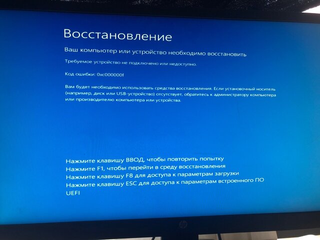

При включении ПК вылезает экран восстановления.
Код ошибки 0xc000000f.
Сидел на старом жестком диске с 10 виндой, спустя время купил себе SSD, поставил туда 11 винду, все хорошо работало, проблем не было, сегодня просто при включении компа вылезает ошибка.

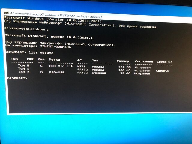

пробовал использовать другие провода сата, пробовал восстановить с помощью флешки, тоже никаких успехов.

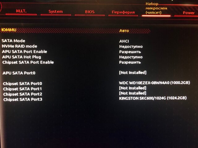

В биосе все диски отображаются (SSD и хдд).
но в командной строке, SSD не отображается.27491CF3-1904-4D6D-B137-1B00028D1A1D.thumb.jpeg.81c6b7c995513fb7519c74ac1faee894.jpegB03928A5-4A01-4920-9869-A3B3B1F2BE58.thumb.jpeg.3d2bb06e0aec9e5756d6b65d94421963.jpeg

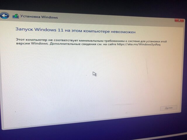

к тому же сейчас пытался установить винду, пишет что не соответствует минимальным требованиям
2 минуты назад, V.Grief сказал:
А что могло ее поломать?
Да что угодно.. Любой корявый драйвер/софт/глюк центра обновлений или контроллера SSD. Вариантов уйма.
3 минуты назад, V.Grief сказал:
Вы не выключали TPM-модуль в биосе случайно? Secure boot и TPM включены?
Не знаю где найти эти пункты… биос от gygabite
1 час назад, V.Grief сказал:
Спустя 1000 проб и попыток, разных решений пришел к выводу что SSD умер. Проверил через ПК друга.
