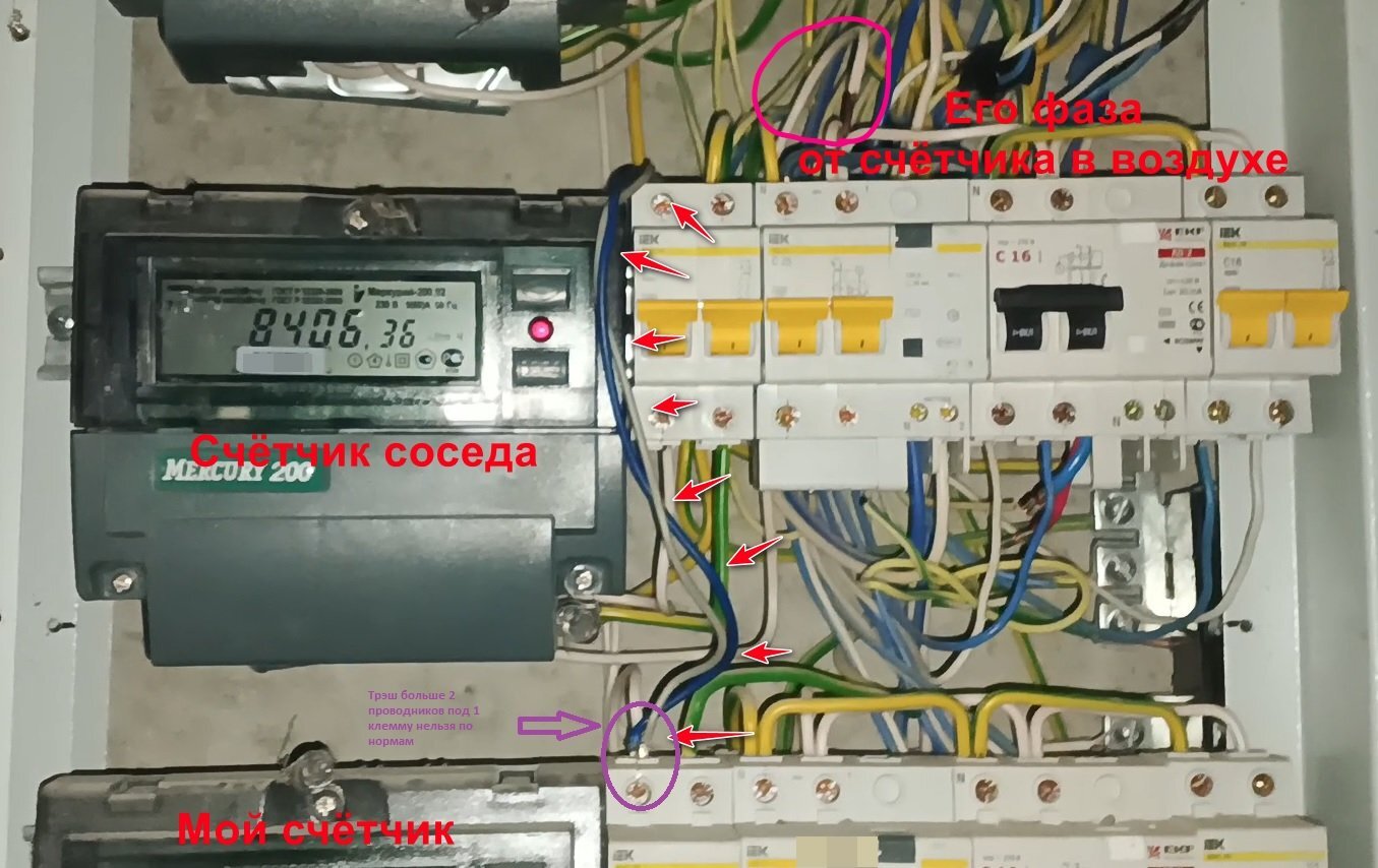

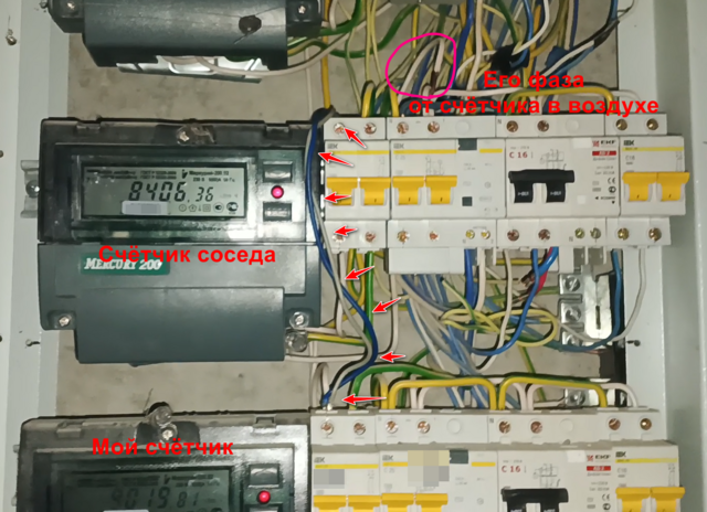

От моего автомата (тот, что после счётчика) идёт «сопля» до соседских автоматов. Притом, его фаза от счётчика просто висит в воздухе. Понятно, что идиот решил стырить киловатты, но получилось ли? Месячное потребление кВт не изменилось, а этой «сопле» между пакетниками уже больше месяца. Я так глянул, на его счётчике тоже потребление не стоит, а значит ток считается по нулю.
Вопрос: а считает ли вообще мой счётчик ток, который который течёт через этот провод? Счётчики у нас «Меркурий 200». Они, вроде как, считают и по нулю и по фазе. Сам разобраться не могу, уже голова кипит.

ух вот там сопли я чет попытался разобраться не понял, ну а в чем проблема отключить подозрительный провод от своего счетчика?
Ааа похоже я понял он у тебя фазу стырил, ну и обрежь нахрен ее и все делов то.
Изменено пользователем SauronMaiar
я так понял что фаза запаралелена входная. тобишь ДО счетчика.
по фотке не совсем понятно.
мало ли, может "его" фаза чудит..
вызывать жэк с обученным человеком и разбираться.

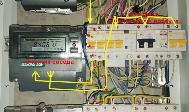

моё виденье подключения...
вводной автомат - вход счетчика - выход счетчика на два дифавтомата и третий автомат.

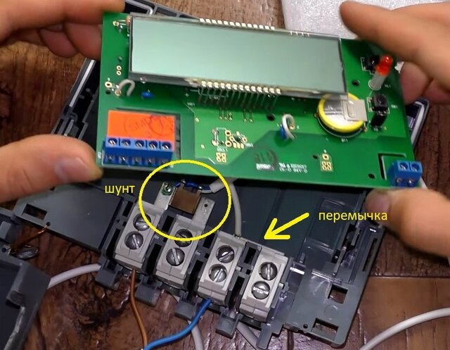

в Меркуриях измерительный шунт только на фазе.
на нуле просто перемычка.
Кажись, так оно и есть. Спасибо! Проснулся, ещё раз глянул получше, сверил все показания и вот, что надумал.
Общий вводной автомат запитывает счётчик снизу. Значит сверху идёт входная фаза до счётчика. Возможно, соседу просто не понравилась одна из фаз, и он решил таким незамысловатым образом переключиться на другую, но питается он не от нашего счётчика, просто от той же фазы.
По показаниям, у них за вечер и ночь два киловатта набежало, у нас примерно так же.
Короче, воровства никакого не вижу, просто какой-то колхоз.
Все равно нужно решить этот колхоз. негоже перегружать одну фазу.
