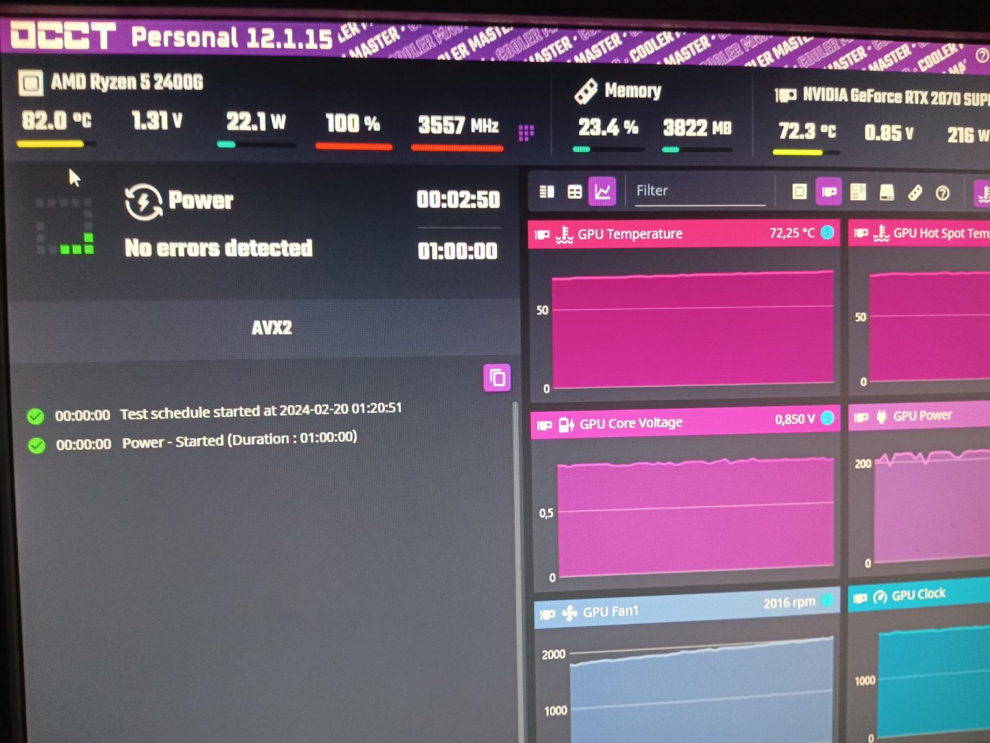

Температура в ОССТ на ЦПУ просто кошмар. Кулер криво стоит, судя по всему.
7 часов назад, DHO_N2 сказал:
Кстати, да. Или плёнку забыл снять с подошвы кулька. Там ~50-60 градусов максимум должно быть в тесте.

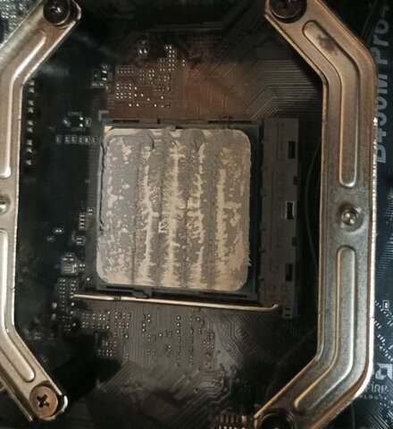

Да таких случаев много, но я точно уверен, что снял и прижим тоже проверял, специально взял мх4 чтобы по темпе было норм
Ну по вашим рассуждениям проверю зажим и на всякий переустановлю винду. Спасибо!

Про темпе вы были правы спасибо

Поменял пасту и прикрутил обратно равномерно закручивая болты. И та же картина что не так?
2 часа назад, k1kk сказал:
Если вы про температуру, то вопрос про корпус - что за ящик у вас? Кулер у вас очень мощный, а температуры запредельные.
