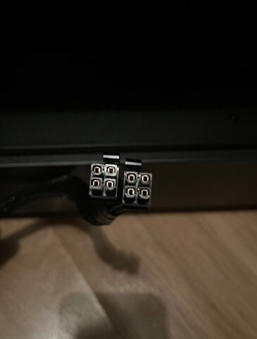

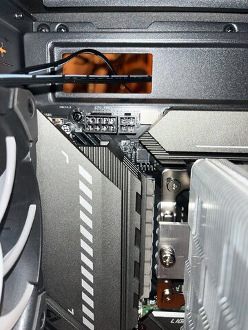

Всем привет! Сегодня столкнулся с такой проблемой - провод 8pin от блока питания для питания процессора не подходит по формам отверстия. Точнее совпадают все отверстия кроме одного. В теории я могу просто воткнуть его, так как не смотря на то, что не подходит форма, вставить провод я все равно могу, хоть и не пробовал. Надеюсь, объяснил хоть немного понятно, буду благодарен любой помощи!

Я понимаю, но форма разъемов питания на проводе и на материнской плате различаются и я не знаю, можно ли их совмещать даже если они разные

Видите, на проводе 2 пина не подходит по форме к пинам на материнской плате, провод точно правильный, надеюсь теперь понятно объяснил
4-pin подходит, как я вижу, его и подключай. 10400 процессор не горячий, ему хватит.
Теперь понятно ...
1. Разъем питания  процессора  4+4 pin
2. Разъем  питания  процессора материнской платы   8 pin  + 4pin
3.   4  pin    как и писали люди выше вам хватит с запасом  разъем может  через себя пропустить  до 150  ват потребление ,  что за глаза  хватит на  65 ватный  I5 10400f  +   дежурку на материнскую плату и келлеры
