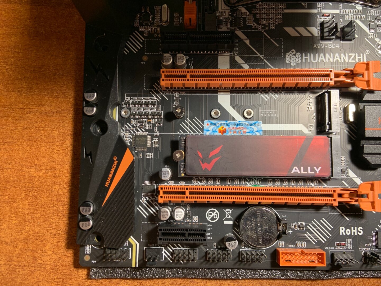

Здравствуйте. Буквально на днях приехал комплект Huananzhi bd4 + 2666v3. На тестовом стенде проверил, все работает, дрова встают. Собрал комп, все тоже прекрасно работало, в один момент при включени компа забыл воткнуть кабель HDMI в видеокарту. Комп запустился, но картинки естественно не было. Пришлось выключать от кнопки, после этого при включении вообще никаких признаков жизни, ничего не крутится и не пищит. Пробовал другой БП, перетыкать оперативку, и еще много чего. Кто нибудь знает, в чем может быть проблема? Первая сборка на зеоне, обидно деньги на ветер пускать.
После отключения компьютера принудительно с кнопки
Пробовал другой блок питания, менял оперативку, пробовал сбрасывать биос, менял батарейку.
Материнская плата: Huananzhi bd4 x99
Процессор: Xeon e5 2666v3
Оперативная память: killsre 2x8 2666
Видеокарта: RX 5600XT
Накопители (HDD/SDD): SSD Kingston 240
Блок питания: ThermalTake 650w
Сис-ма охлаждения: 6 теплотрубок

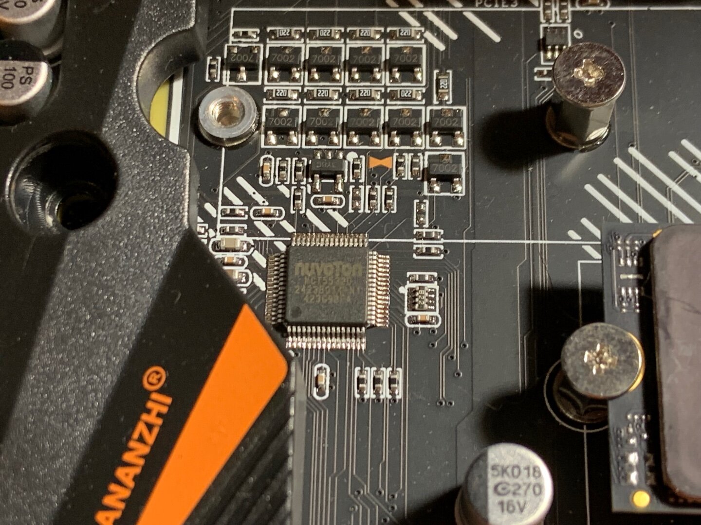

Еще обнаружил, что как только подключаешь питание к матери, этот чип сразу нагревается так, что палец дольше секунды невозможно держать, может как то связано?
10 минут назад, SauronMaiar сказал:
Huananzhi вот в чем проблема
этот чип это мультик
И это не нормально, что он так греется, в выключенном по сути состоянии?
Только что, Иван2104 сказал:
А это чинится?)
ну тут нужна более полная диагностика, если проблема реально в мульте то его цена 300 р на алике
В 27.01.2024 в 19:22, Иван2104 сказал:
А это чинится?)
Доброго дня, чинится заменой все  материнской платы, т.к. хуаги это рефаб и может быть проблема в б.у. чипе также расположенном на поте под радиатором ....
