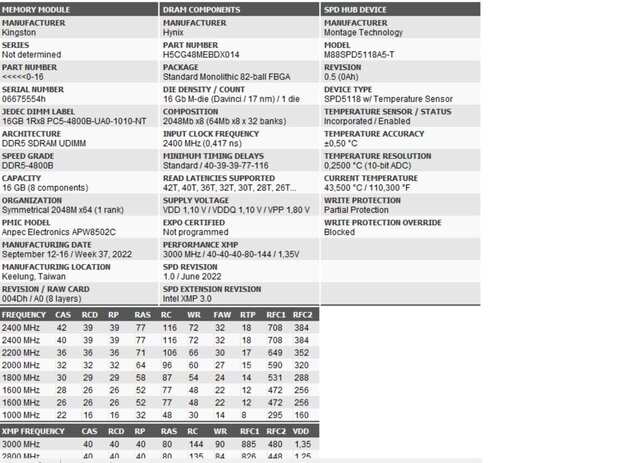

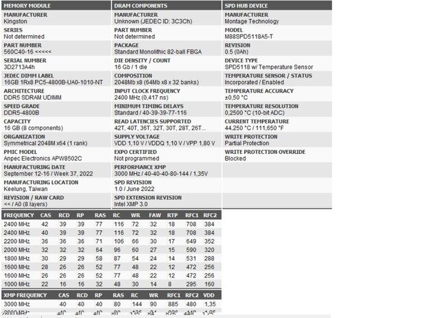

На 5600 работает без пробем. Ставлю в биосе XMP6000 МГц комп загружается не с первого раза. Тесты AIDA и OCCT проходят без проблем, игры не вылетают. Повышал напряжение до 1.4в не помогает и греются до 55-60 традусов, таймингами менять не пробовал. В AIDA показывает, что чипы у планок разных производителей Fujitsu и Hunix! Нормально ли это в Kit наборе?, еще и партия разная? Дмаю в этом дело...

Протестил TM5 вроде без ошибок. Да возможно контроллер памяти в процессоре . Еще выяснил, что разные степпинги у чипов. А Thaiphoon burner показывает вообще на одной планке чипы ноунейм. Смущает одно,что они разные! И сильно ли это влияет на разгон по заявленному XMP или проц виноват.Частоты памяти  не очень заоблачные.

Это все  замечательно.Тогда меня волнует только один вопрос. То что в наборе разные планки разных производителей и с разными степингами, на одной вообще производитель не определяется. Тестил по отдельности одна на 6000MHz работает, другая нет. Они в комплекте продавались! Это нормально? Хочу понять гарантийный случай или нет.
Спасибо!
Несите в магазин, должны быть в ките одинаковые планки

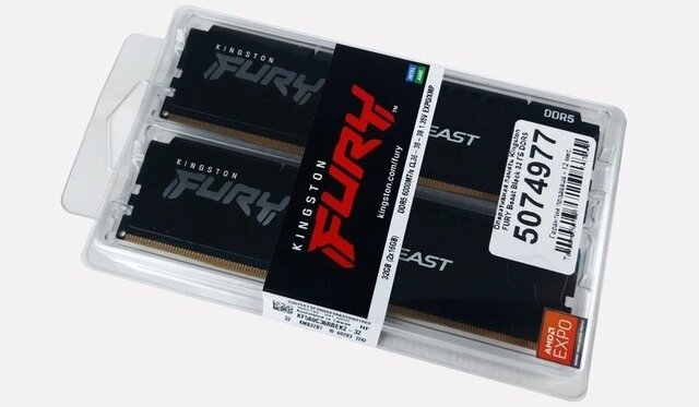

Непонял. Что не так с этими планками на фото?
Доброго дня, если гарантия на память осталась еще несите в магазин, только могут сказать, что Вам не продавали такую память, т.к. память кит должна быть полностью одинакова по маркировкам и отличаться только серийником ...
