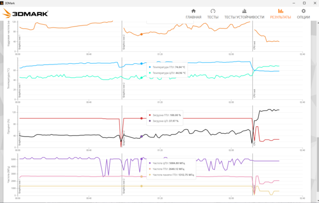

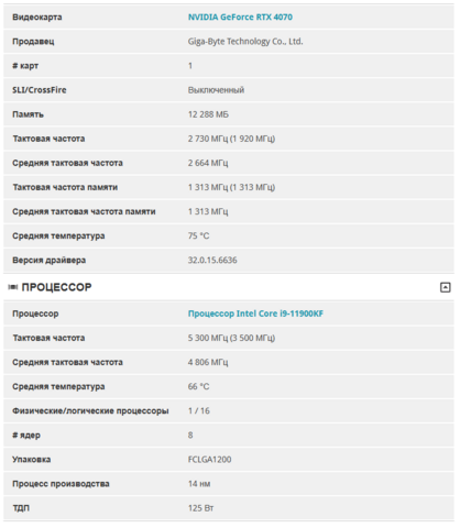

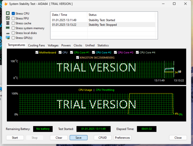

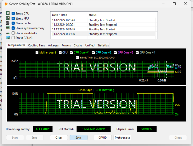

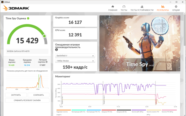

Месяч мучился с этим процесором, изучал долго и прблема решилас. До этого прцесор вырубал материнку Gigabyte z590 ua oc  и BIOS F10 что запускать можна было только через танце с biosem вес день на проц. I5-10400f. Для начала отключил оба Boostы 2.0 и 3.0. Компю заработал на частоте мах. 8  х 3500Hz и температура мах. 50 град.С. ( Кулер воздушнвй Noktua-14s). Через 2дня проверки работоспособности изучил что такое в BIOS "Intel Adaptive Boost Technologi" . Оказалось что именно эта тесннологя управляет максималным расгонем процесора  при доступной температуре.  Тепер  оключил   ее  и при выключоном Boost 3.0 включил (Enabled) Вoost 2.0 и процесор при нарузке на все ядра, выдает ровно 4800Hz. Без нагрузки множитеь уменщается до 8 х 100Hz =800Нz  и темп. 33-35град.С . В тестах AIDA64  температура мах 60град С , В игре "Один из нас Часть1" на  настройках графики ультра мах 70град. И в 3Dmark
