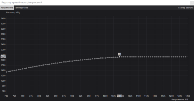

5 часов назад, logg сказал:
Я уверен, что при нормальной работе видеокарты при максимальной нагрузке lim идёт по power.  А lim по voltage говорит о том, что видеокарте не хватает напряжения.  Проблема может быть и в неисправности самой видеокарты. По поводу lim можете попробовать меня переубедить с помощью гугла.
А можно без гугла? Я это понимаю так. Упор в напряжение означает, что GPU не упёрся в свою максимальную температуру и не упёрся в лимит по потреблению. Снижаем стоковый вольтаж GPU на 70-100 мВ и получаем упор в теплопакет.
В качестве примера могу привести видеокарту с условно бесконечным ограничением по потреблению и эталонным охлаждением. Такая видеокарта, при обладании ею всеми современными технологиями буста будет упираться именно в максимально возможный вольтаж из доступных по дефолту (выставленных производителем). Если автоматика видеокарты видит, что она не может поднять вольтаж выше, а в Curve нет такой частоты, которая была бы ВЫШЕ при том же напряжении, MSI Afterburner отображает упор в вольтаж. Видеокарту ограничивает её биос, а никак не блок питания в данном случае и это норма.
