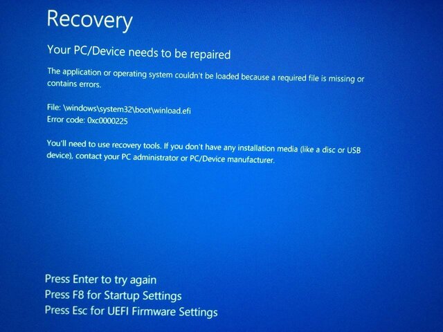

ОС стоит Linux, хотел поменять на windows 10/11, сделал загрузочную флешку через Rufus с образом, вставляю ее в ноут, ставлю в биосе загрузку с usb накопителя, но ноутбук просто не загружается ( при загрузке логотипа зависает). И не хочет никак загружаться. Пробовал разные образы но все одно и тоже, либо синий экран с надписью Recovery - you need repair PC/Device. Или просто черный экран. Подскажите какие есть варианты решение проблемы, как мне поставить Windows вместо Linux?

Различия только в синем экране с надписью recovery. с одним образом он был, с другим его небыло. Но черный экран и так и так.
Сделал фото синего экрана

Доброго дня. Видимо проблемы с загрузчиком вот тут посмотрите ...
Скорее всего загрузчик не видит жесткий диск ...

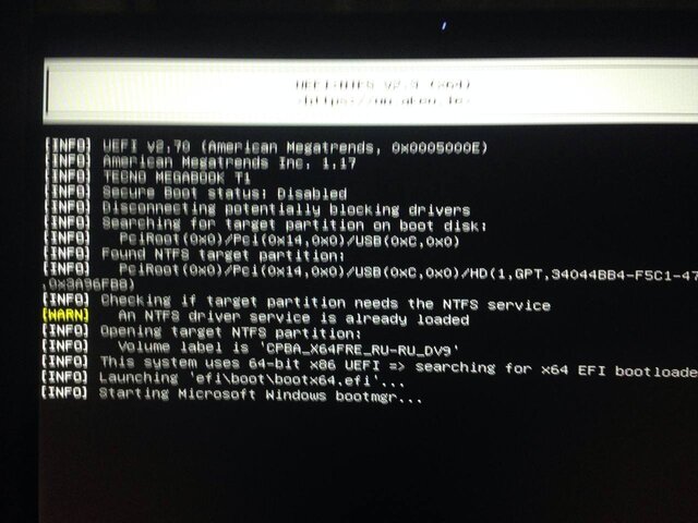

Linux я снёс и пытаюсь загрузиться с USB накопителя, возможно я приоритеты загрузки не так поставил. Попробую
В общем несколько раз форматировал флешку и попробовал поставить другой образ ОС, теперь у меня появляется такое окно на запуске ноутбука, я уже начинаю думать что проблема в самом USB накопителе.

23 часа назад, Potatochips сказал:
Еще только увидев тему хотел посоветовать сменить флешку, сам сталкивался с подобным, когда заведомо исправный накопитель попросту отказывался корректно работать в качестве загрузочного на определенной конфигурации...
