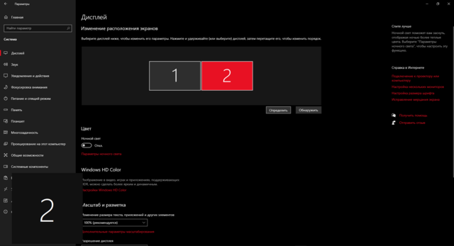

Мне нужно сделать так, чтобы основной монитор (тот, что стоит слева) определялся как 1-ый. Либо это простая настройка, которая находится в неочевидном для меня месте. Либо есть какой-то неочевидный для меня способ. Прошу знающих помочь с этим разобраться. Модели мониторов и название видеоадаптера на прикрепленном скриншоте.
После подключение 2 монитора

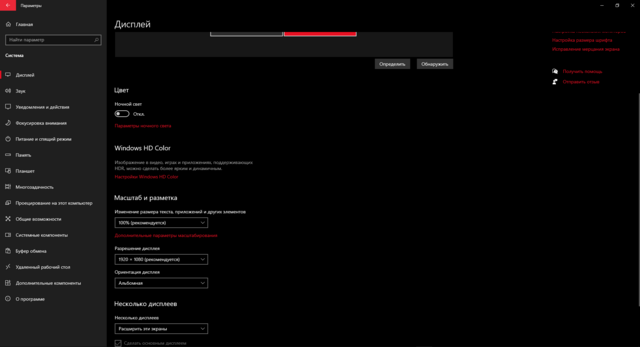

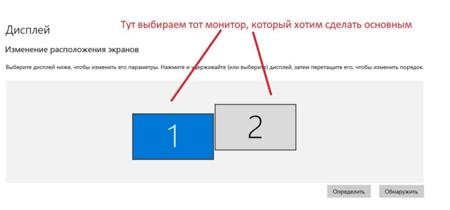

2) Правой кнопкой экрана по рабочему столу - параметры экрана - выбрать нужный монитор - потом опустится вниз - несколько дисплеев и там будет выбор "Сделать монитор основным".Скриншот 14-01-2024 113955.jpg

У меня один провод с HDMI основной монитор,а второй монитор VGA с переходником на дисплэй порт. А в видео карте 1 вход только HDMI ,остальные дисплэй порт
А в настройках экрана основной монитор определяет как 2Screenshot_3.thumb.png.0324591c5c763b1896786a2198a184ed.png

Менял он все равно определяет  его цифрой 2,а  не 1 . и даже когда биос открываешь,он открывается на 2 мониторе ,а не на 1
