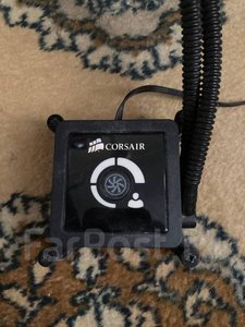

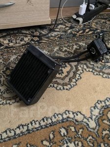

Свем привет! Стал обладателем первой в своей жизни системы жидкостного охлаждения corsair cwch80 120мм, конечно б/у. После установки проверил всё и услышал давольно сильный звон, как оказалось выпал один пин из molex, вставил стало потише, но всё равно звенит + появился вопрос, из помпы воходит ещё один разъем 3pin, но с одним пином, информации зачем он в интернете не нашёл совсем, не может же она шуметь от этого? Возможно стоит ее обслужить? Температуры цп с ней более чем адекват, под нагрузкой в аиде пишет 50-52 градуса

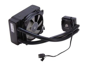

на фото похожая вода, но 240

Помпа видимо древняя и отработала своё.
3-пин коннектор с одним проводом для мониторинга датчика тахометра.
