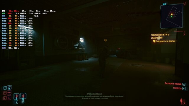

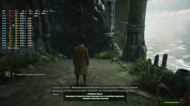

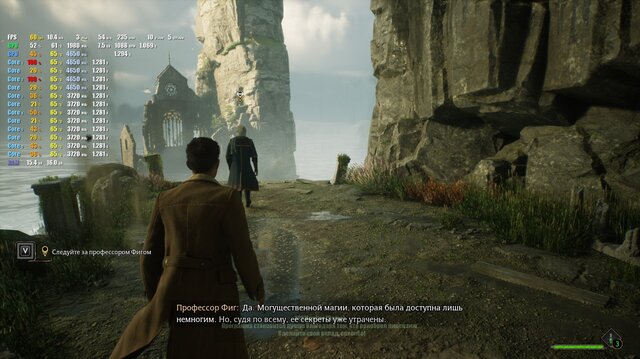

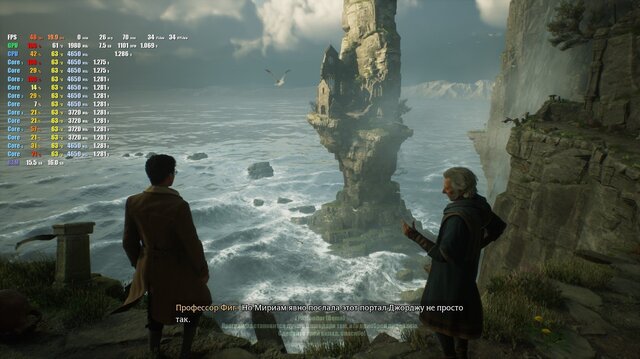

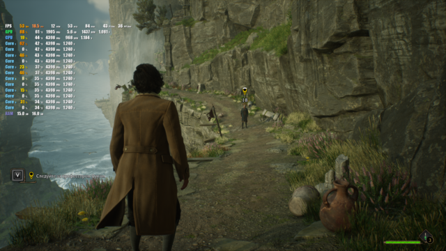

На скриншотах ниже приложены как падает FPS и возрастает ms во время 100% загрузки GPU,а так же не при 100% загрузке. Загрузка GPU Постоянно скачет туда сюда

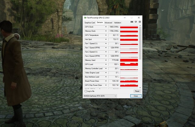

У меня вот так на максималках в 1080p с лучами. i7 8700+RTX 3070. У вас и процессор намного сильнее загружен.
Спойлер
Изменено пользователем Show
