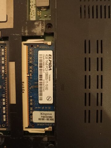

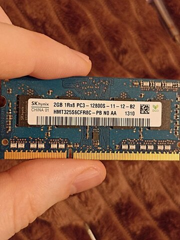

Сколько максимально можно поставить оперативки в ноут ASUS vivobook s550cb? Процессор там i7 3517u. Где то пишут до 8. Где то до 16.  Стоят две планки там. Одна на 4гб 1Rx8 pc3 12800s. Другая на 2гб 1Rx8 Pc3 12800s

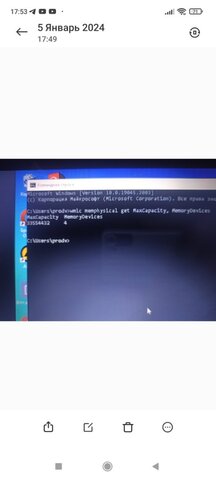

Глянул плату, там 2 слота под память, прежде чем бросаться покупать оперативку, введи в командную строку
wmic memphysical get MaxCapacity, MemoryDevices
узнаешь сколько оперативки он поддерживает, потом поставь аиду 64, зайди по пути Системная плата-чипсет-поддерживаемые типы памяти, там будут указаны поддерживаемые частоты, ниже должна быть строка с максимальным объемом, но появляется не всегда и иногда указывает неверную цифру (сталкивался на личном опыте). Исходя из полученной инфы и своих требований делай выбор - какую память и в каком объеме докупать. Вангую - ноут сможет в 16 гигов, но я бы на твоем месте купил одну планку и оставил 4ку, суммарно 12, если сдружатся, или 10 с другой планкой, в худшем случае 8, что все равно больше чем нынешние 6. Но, чтобы подстраховаться, рекомендую брать двуранговую низковольтную 1,35в. заодно глянь какая стоит сейчас. Аида-системная плата-SPD.

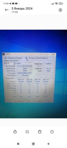

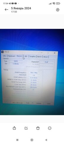

А командная строка? У тебя память частотой 1600, на ней и работает?

Тогда максимум для него это 2х8 чего то подобного. Если денег не особо много, а требования к ноуту средние, можно обойтись одной такой планкой в пару к элпиде.
48 минут назад, nOcT_cKpunTyM сказал:
