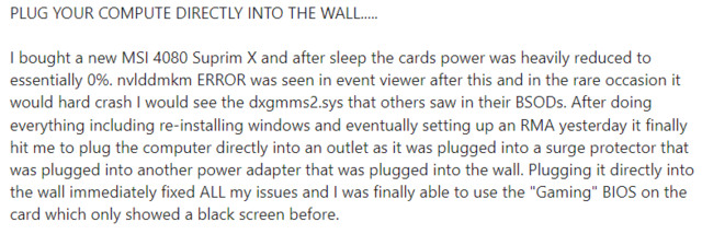

На каком то из англ форумов, прочитал, что такую проблему решили, путем подключения ПК напрямую к стене, сделал так, перезагрузки прекратились, но т.к это не особо безопасно, купил новый сетевой фильтр, старый был примерно с 2012 года, хороший, но уже видимо не хватало ему чего-то, уже больше недели, с новым сетевым фильтром, перезагрузок никаких нет. :clapping:image.thumb.png.6a7e12be52038cd66a0803fd66fcc8cd.png
