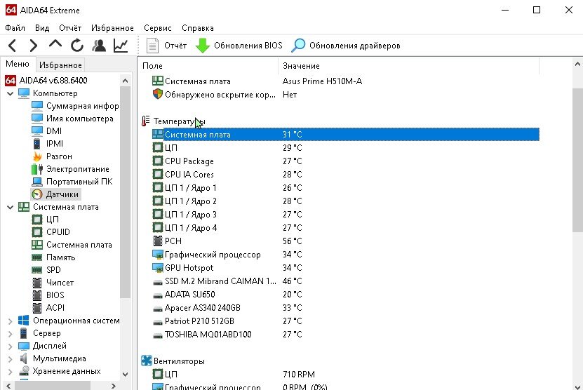

56 градусов pch у ASUS prime h510 m-a. Нормальная ли это температура?
Поменял основу в ПК. Перелез с fx 6300 на i3 10105f, всё собрал, винду накатил, залез в аиду и увидел температуру pch в 56 градусов в простое, хотелось бы знать - это норма или нет.
После сборки ПК.
Сюда пришёл.
Материнская плата: ASUS prime h510 m-a.
Процессор: I3 10105f
Оперативная память: G.Skill DDR4-2666 16384MB PC4-21300 Aegis
Видеокарта: 6500 xt
Накопители (HDD/SDD): SSD M.2 Mibrand CAIMAN 128GB NVMe PCIe, ADATA SU650, Apacer AS340 240GB, Patriot P210 512GB, TOSHIBA MQ01ABD100.
Блок питания: DeepCool dq 750 st
Сис-ма охлаждения: Xilence Performance A+ M704 Pro ARGB (XC056).
Корпус - Aerocool si 5200, 3 120-ки на вдув и 1 120-ка на выдув.

И это типа норма??
7 минут назад, John_Doe сказал:
А не может ли как-то влиять количество накопителей на температуру этого pch, а то у меня аж 5 штук напихано?? о_0..
В 26.12.2023 в 09:45, Колбаска сказал:
И это типа норма??
Подключается то все через чипсетные линии, ну кроме новомодных PCI-E 4.0\5.0. Температуры такие немного не норма, озаботьтесь продувом корпуса. несколько вертушек могут помочь с проблемой. Хотя если корпус формата "гробик для железа обыкновенный" (а он у вас именно из таких) то выигрышь будет небольшим. В идеале MESH-корпус (с сетчатой мордой) и верхом, и 4-6 вертушек. Разумный баланс - напихать максимальное количество в данный корпус, мб дырок насверлить для продуву). У вас как раз есть возможность на бок поставить большую вертушку, которая примерно в нужное место будет дуть, только выберите вертушку с хорошим потоком, а не унылую фигню
