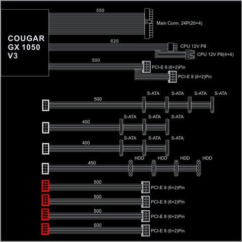

Купил блок питания не взглянув на необходимые кабеля. На материнской плате питание процессора 8+8 pin, на бп только один разветвленный 8pinx2, в комплекте только дополнительные PCI-E кабеля и дырки написано для них только, включил только 8 pin работает. Не знаю хватит ли мощи тк процессор собираюсь по полной использовать не только для игр. Что делать, хватит такого подключения или бп под замену?

Здравствуйте @igls
То что работает это понятно, работать будет.
Правда, как вы описали выше, при максимальной нагрузке могут происходить непредсказуемые вещи, начиная от снижения производительности, заканчивая выключениями компьютера.
Рекомендую заменить блок питания на подходящий, так как, даже если всё будет работать стабильно, могут перегреваться коннекторы и провода в пиковых нагрузках, что может привести к выгоранию коннектора подключения как на мат.плате, так и на блоке питания.
Дело в том что, коннекторы 2 по 8pin, как в вашем случаи, сделаны исключительно для распределения нагрузки на проводники и коннекторы, если пренебречь этим правилом, последствия могут быть удручающие.

8 пин в полной мере подойдут для любого процессора в стоке, переживать не надо. Тем более, потребление у r9 7900x не то чтобы большое.
9 часов назад, igls сказал:
Cougar GX 1050W
Он имеет два 8 пиновых кабеля для процессора, просто один отстегивается, а второй нет.
А если даже всего один 8 пиновый, то ничего страшного не будет - бп без проблем вытянет.

так он разветвлен, разве это не просто тот же самый кабель и он один и тот же ток ведет.
4 минуты назад, igls сказал:
Еще раз:
39 минут назад, MisterBim сказал:
