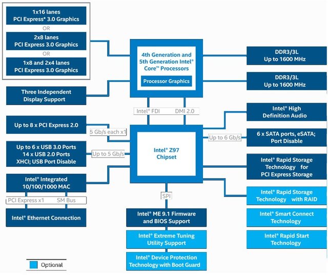

Смотрим внимательно верхний левый угол схемы. Думаю, ответ исчерпывающий - линии PCI-e идут в процессор напрямую.
Вам продали полудохлый процессор с подпаленными линиями PCI-E.
Продавец адекватный и этого сам не знал. Предложил вернуть деньги, но я оставил проц, нет разницы в работе PCI Express 16Х и 8x.
Благодарю за детальную инфу.
