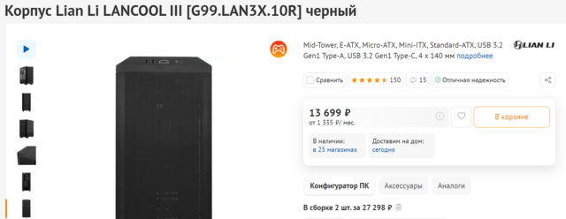

хорошо продуваемый корпус вот смотри -- завтра мое новое железо будет в нем

К сожалению, там где собираюсь заказывать данного корпуса нет

от там есть только белый

к сожалению белый совсем не вариант, у меня в доме черная мебель, и куча пыли, белый превратится очень быстро в серый грязный

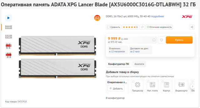

Если ещё не купил, бери пока дают ADATA XPG Lancer Blade  6000 МГц, 30-40-40 за 10к.
