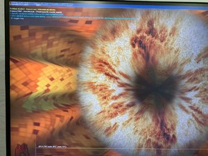

Нужна помощь, при нагрузке видеокарта начинает жестко пищать, такое ощущение как будто она сейчас умрет, хотелось бы понять почему? Если это писк дросселей то можно его исправить?
Сылку на ютуб посмотреть послушать оставляю
Надеюсь можно как то это обслужить.
Температуры все в норме, фото прилагаю. Надеюсь на помощь форума и ясные ответы.
