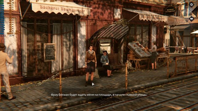

В ноябре 2023 года я решил скачать Batterfield Black Ops новую, она у меня логала (как будто половина экрана движется быстрее — местами). Я начал проверять комп на FPS, скачал игры, посмотрел и ужаснулся ГТА5 у меня на максимальных настройках 55-60 FPS не более.
Syberia World Before — вообще 8-10 FPS при нагрузки ГПУ 100%. В рыцари чести 2 — 50-60 FPS, mount and blade 2 — 50-55 FPS на мировой карте. Что стало шоком.

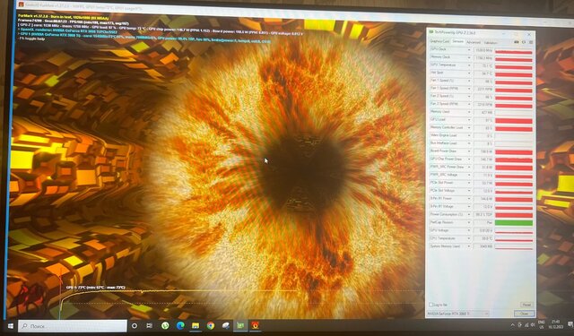

11 часов назад, igoracio сказал:
Похоже у вас видеокарта упирается в лимит по напряжению
А как посмотреть точно?
4 минуты назад, Горгуд сказал:
Разрешение 1920х1080

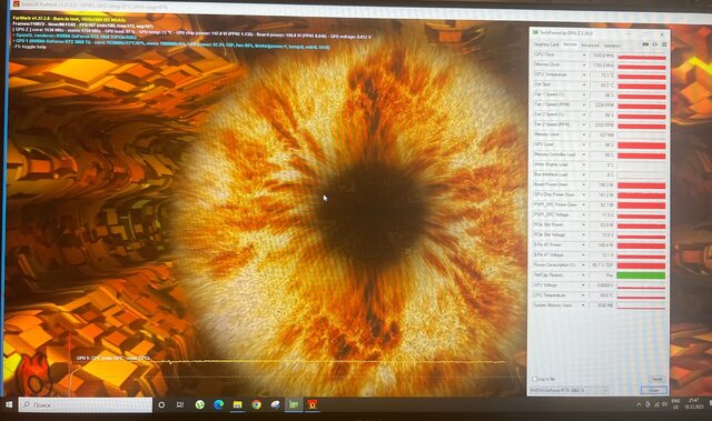

Всё нормально с видеокартой. Упор идёт в лимит потребления, как и должно быть (зелёная полоска pwr)

3 минуты назад, Горгуд сказал:

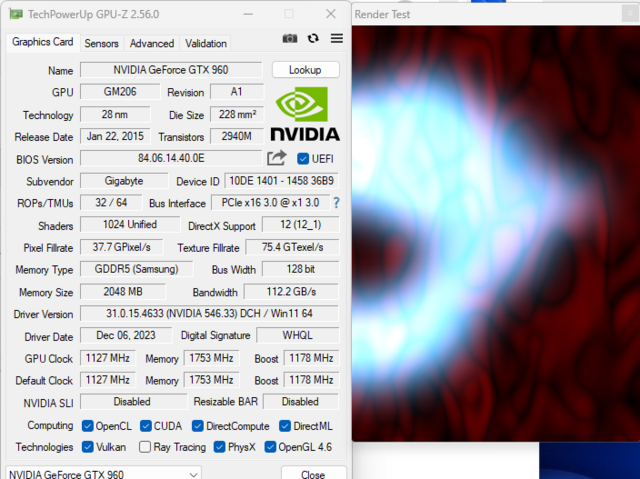

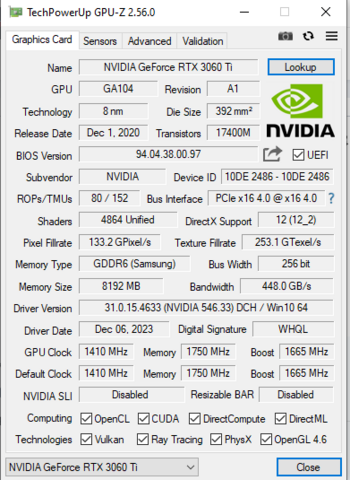

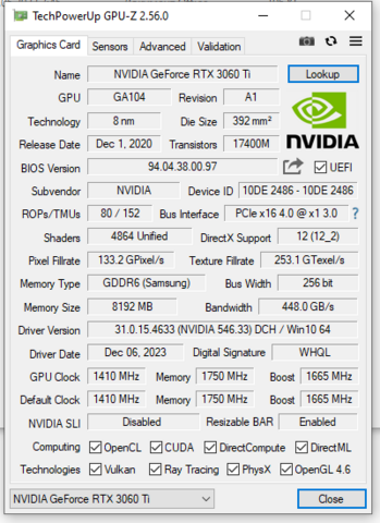

Должен быть PCI-e x16 (а у меня - x1)?
Во время нагрузки (тот же фурмарк) значение меняется? Если нет, то это проблема.
Видеокарта в самый верхний слот вставлена?
Переставляйте видеокарту в верхний, серенький слот и радуйтесь.
  • Спасибо 1

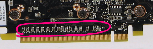

Как смешно бы это не казалось, но попробуйте очистить контакты на видеокарте. Ластиком, например. И посмотрите сам разьем, не попало ли чего туда
Изменено пользователем igoracio
15 минут назад, pacmiss сказал:
В моем случаи, чистили ластиком контакты карты.
слот в материнки точно рабочий, так как другая видео карта работает с нормальной скоростью.
Конденсаторы все целые?

У вас вольтаж  V 0.8120 максимум  и   чип   1530 MHz и все  это  не его максимум !
Я бы сказал   что   она работает в цедящем режиме,
Но  вот  температуры даже в таком режиме   как будто работает на  все свои  1965mhz  1.075v   как на первом скриншоте с игрой  !
Я бы обновил  термоинтерфейсы и сделал нормальный андервольт !!!
Так работает фурмарк без MSAA, это нормально. В шапке темы есть скрин с частотой под 2 Ггц.

Просто у человека на мат. плате 5 разъёмов PCIe, видеокарта всунута в не правильный, ибо только один х16, остальные — х1 3.0.
