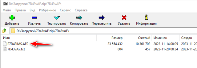

Какая у вас сейчас версия биос стоит? Глянуть надёжнее всего в AIDA64
Вот что еще странно, версия не понятная, с такой датой нет обновлений, и с такой версией A.F0. В новой версии биоса на офф сайте так прописано 1F0
Какой-то мусор вам зашили в плату. По ходу, от платы на DDR5 версии биоса. В сервис обратно надо нести, пусть бесплатно корректную версию прошивают, ибо это их ошибка.
Вот последние даты обновления биоса на офф сайте 2023-09-14, 2023-11-15, но никак не то что у меня стоит сейчас с датой 11-14-2023, такой просто нет. По этому меня и смутила дата и версия вшитой мастером...
2 минуты назад, Exside сказал:
Ещё раз проверил. Это действительно биос от DDR5 версии платы. Несите обратно, пусть перешивают.
