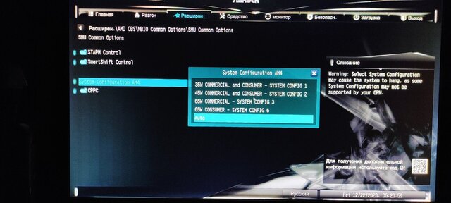

В общем, поменяли проц по гарантии. На новом точно такая же ситуация. Решил проблему, сначала отключил турбо буст и всё что с ним связано. ПК начала вести себя стабильно.
Начал плясать от этого, нашёл два параметра связаных с колебровкой питания. У меня стояло 4 уровень питания, по графику было видно, что он самый слабый.
Поставил 2 уровень в двух аналагичных пунктах. Проблема решилась, вернул турбобуст и прочие заводские настройки.
В ручном режиме оставил
bclk 100
DDR4 3600 16-19-19-38
infin 1800
soc 1.075
Так же по вольтожу нужно, что-то урезать? Или данный вольтаж более менее близок к норме!
Может кто подскажет, есть смысл использовать system con... и лучше оставить а авто
С тиками нет проблем? по тестам ведет себя стабильно.
