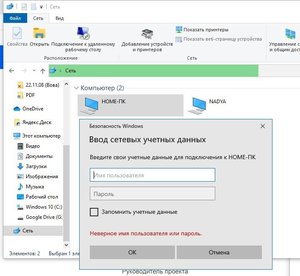

     Здравствуйте, подскажите пожалуйста может кто сталкивался с подобной проблемой:

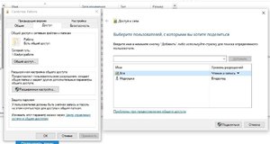

Предоставил сетевой доступ к папке в "общем доступе" и в "расширенных настройках"
Но что бы не делал всегда требует "Ввод сетевых учётных данных" имя пользователя и пароль

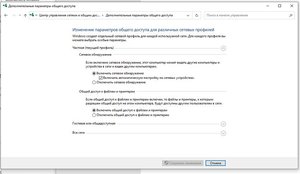

Сетевой профиль выставлен "Частные", параметры общего доступа все включены, не понимаю в чём проблема?

https://help-wifi.com/voprosy-otvety/kak-poluchit-dostup-k-setevoj-papke-bez-parolya-v-windows-10/ почитайте статью, мне когда-то помогло.
Во первых всем не стоит давать доступ на запись. Во вторых сетевой доступ всегда требует логин и пароль, можно сохранить их указав галочку "Запомнить учётные данные". Также поясните второй скриншот, вы подключаетесь к Home-ПК, хотя сетевая папка расположена на компьютере NADYA, похоже вы пытаетесь открыть свой же компьютер по сети.
Спасибо большое, затупил на автомате все галочки проставил на включить, хотя как раз последнюю нужно было отключить
1. Это два домашних компьютера, за доступ на запись я спокоен;
2. "https://help-wifi.com/voprosy-otvety/kak-poluchit-dostup-k-setevoj-papke-bez-parolya-v-windows-10/ почитайте статью, мне когда-то помогло." - не требует, проблема решена;
3. Я и на Ноуте, и на Стационарном компе открыл доступ к папкам для удобной работы, что бы не нужно было через почту файлы перекидывать.
