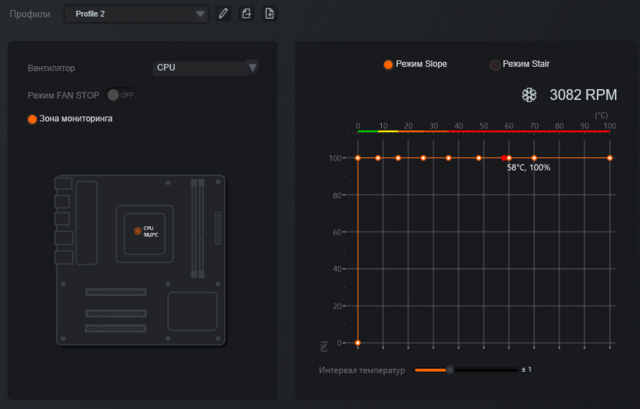

В винде не установлен никакой софт, который может управлять вентиляторами? Если установлен Gigabyte Control Center установите там 100% оборотов на CPU_FAN. Возможно, софт ломает управление помпой.
Поддержка: 2200 7004 6774 0055 DonationAlerts

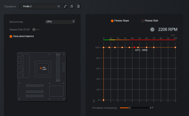

@Misferado Поставил софт, настроил все как надо но проблема осталась(все на скринах)
P.S. После того как выставил значения в проге нача л запускать киберпанк и проблема вернулась, больше никакого софта не ставил

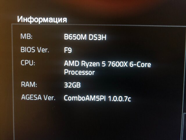

Биос материнки обновлён до крайней версии?
@Misferado Когда собирал ставил последнее что было
Изменено пользователем CZyer

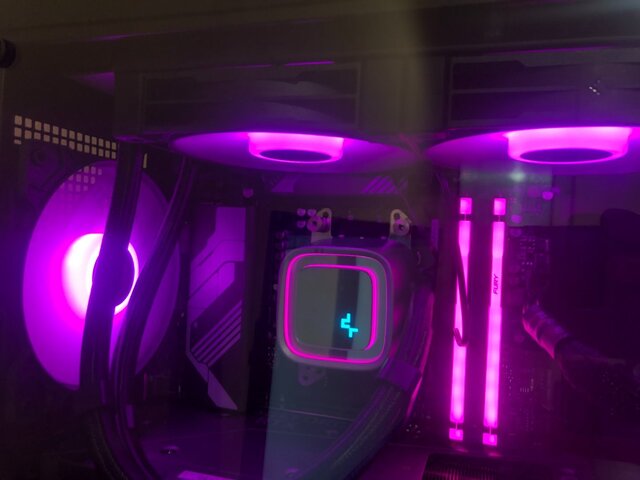

Ясно. А как именно установлена СЖО внутри корпуса? Желательно фото. Возможно, завоздушивание помпы происходит, ну либо это просто брак.
@Misferado Помпа полностью новая(14 дней после покупки не прошло).

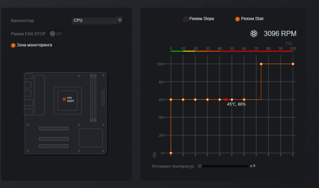

Пока ещё не отнес СЖО решил потестить проблему и обнаружил что помпа на 50-60% мощности работает с такими же оборотами как и на 100%
И на мощности 50% этого звука и скидывания оборотов до 2250 нету.
В чем прикол?)

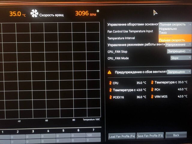

Возможно, материнка шалит и не может адекватно PWM регулировать. В биосе на CPU_FAN выставлено управление по PWM/RPM или по вольтажу? Можно с одного на другое переключить и возможно даже решится проблема. В некоторых случаях есть возможность вообще отключить управление (fixed), чтобы на разъём никакие мозги платы не действовали, а всегда долбило 12v как в больнице.
По вольтажу
47 минут назад, Misferado сказал:
Пробовал ещё до создания темы и не раз, не помогло.
48 минут назад, Misferado сказал:
Можно подробнее как это сделать?

Поменять на PWM попробуйте.
2 минуты назад, CZyer сказал:
В биосе, в разделе управления вентиляторами. Думаю, там интуитивно можно найти отключение управления, так как там не так уж и много настроек.
Нету
41 минуту назад, CZyer сказал:
Нету
«Полная скорость». Это и есть обход всех настроек.
